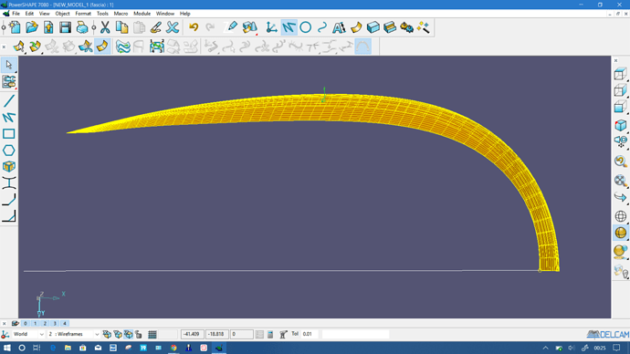

ti mando la foto come vedi la superficie è bombate e curva,la si dovrebbe piegare fino a che non sia più curva ma dritta.
L’unica cosa che mi viene in mente è il comando Flow usando due curve come quelle segnate in rosso.
Si tratta di uno strumento di deformazione e, come ti ha scritto Giuseppe, comporta un’approssimazione.
flow sarebbe scorri lungo curva?io ho rhino4 e seguendo il vostro esempio funziona,ho misurato l asse centrale ,con la stessa lunghezza ho disegnato una retta e ho cosi riportato la superficie da curva a dritta penso possa andare mille grazie.
