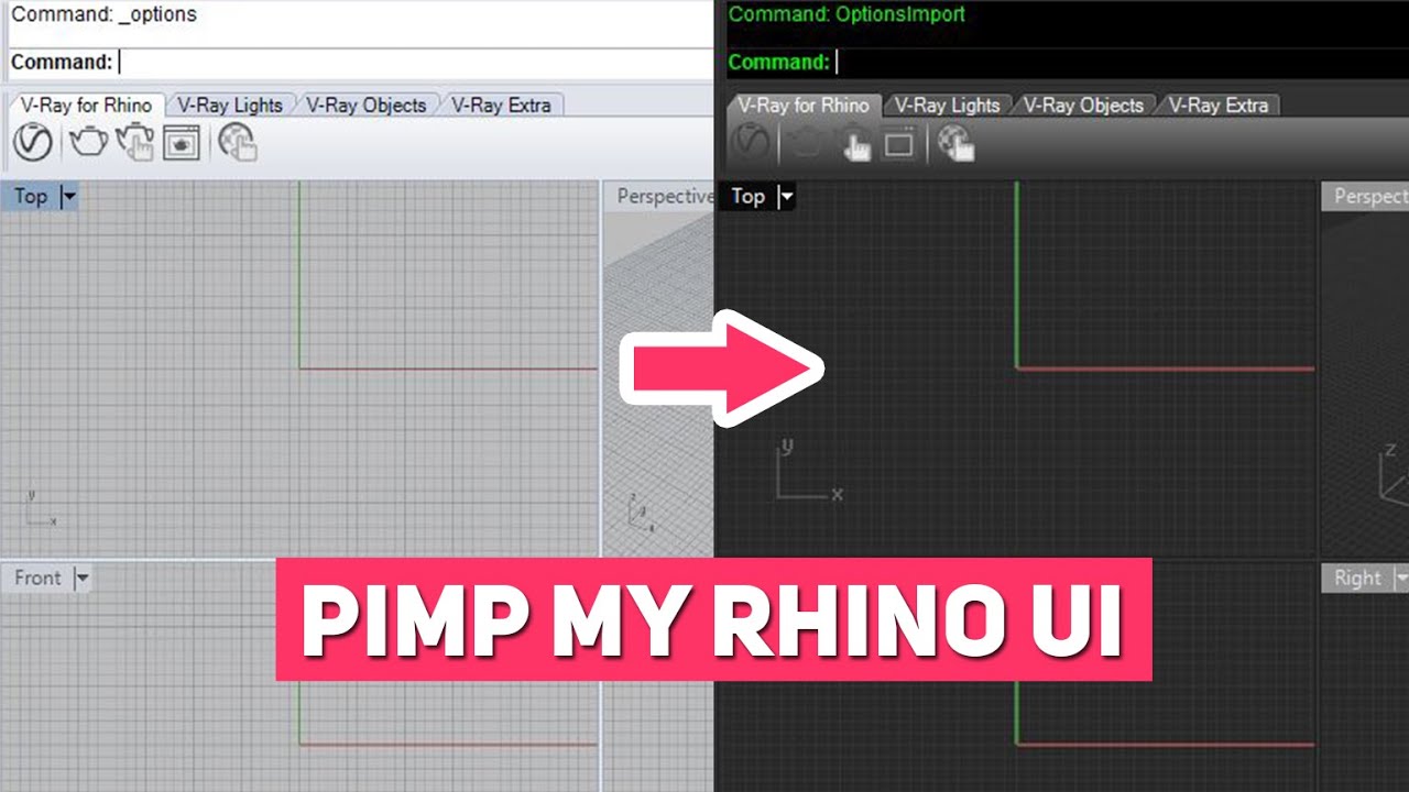

Ciao a tutti,
come mia cattiva abitudine ho quella di non stare mai fermo e non so come ho fatto ma ho perso tutti i settaggi che avevo prima: sfondo nero, griglia che non ti brucia gli occhi, vari aiuti con script ecc.
Ora, è ritornato tutto grigio andando tutto in default.
Ne volevo approfittare per chiedere alcune cose:
C’è possibilità di vedere queste linee con uno spessore maggiore?
C’è la possibilità di fare tutto nero lo sfondo dei comandi ma avere le icone comando con i tratti neri e il testo che diventano bianchi?
Infine, la domanda più importante: con quali settaggi, script ecc avete il vostro piano di lavoro per velocizzare i comandi e tutto il resto?
