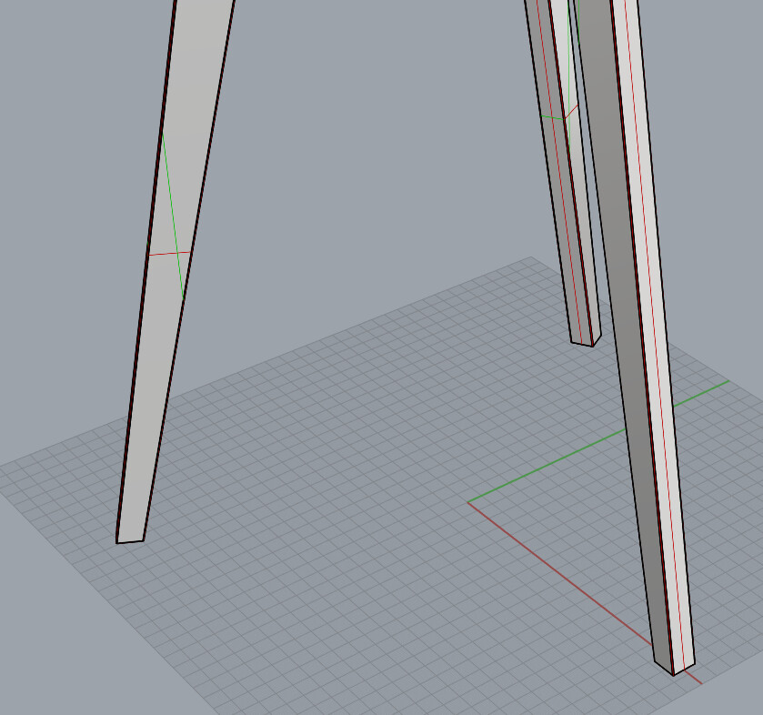

ho appena cambiato PC e avendo una buona scheda grafica una RTX 5080 mi sarei aspettato di migliorare molto l’antialiasing nella vista ombreggiata ma così non è. Allego due screen come esempio. Le curve di bordo risultano molto scalettate.
Ho anche alzato i parametri delle mesh di rendering ma non credo proprio che influiscano sulle curve di bordo.

ho dato un occhio ai tuoi capture screen e devo dire che Discourse mi ha portato abbastanza fuori strada perchè mi fa vedere l’immagine ingrandita e ricampionata (facendo apparire anche più spesse le linee).
Allora, facendo un raffronto con il mio settaggio, sembrerebbe che hai gli spessori degli spigoli e delle linee a un pixel… può essere?

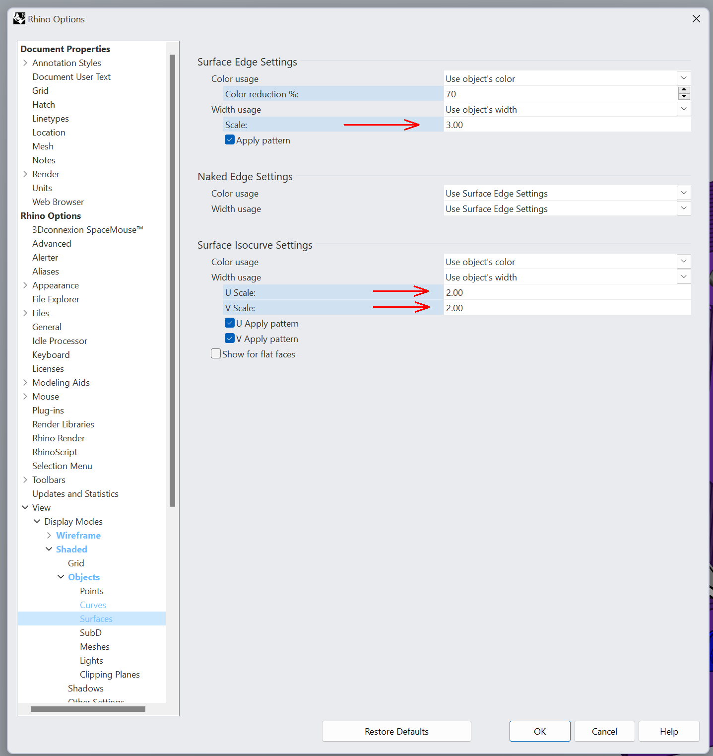

Questo un confronto tra settaggi che uso io e il tuo capture screen
Prima di tutto ti consiglierei di aumentare i pixel utilizzati per gli edge e le curve (io di solito tengo a 3 pixel) in modo che l’AA riesca ad avere più “carne” su cui lavorare con le sfumature.
Se alzando gli spessori gli spigoli ti risultano troppo pesanti, si può lavorare sul colore in modo da accompagnarli al colore della superficie (io utilizzo il color reduction al 70% perchè vado bene ad individuare e selezionare gli edge anche se i layer hanno colori “slavati”).
