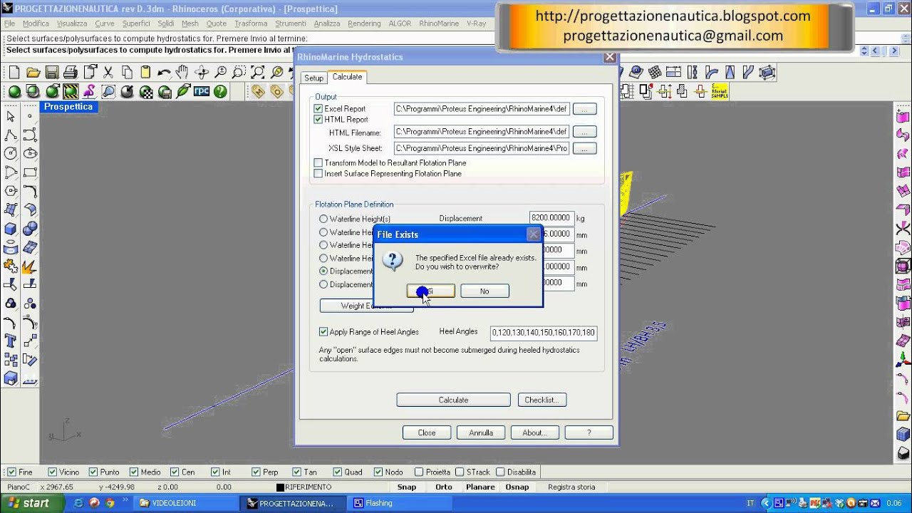

ciao Giuseppe,
grazie per aver condiviso il video , fra l’altro realizzato probabilmente con Rh4.
molto interessante anche per chi non si occupa direttamente di progettazione come me.
ciao, Andrea

wauuu grazie Giuseppe per la condivisione del video
ho notato che il sito è operativo ottimo vermanete :+1:
da far presente che viene usato Rhino per tali progettazione “Il che è tutto dire”
