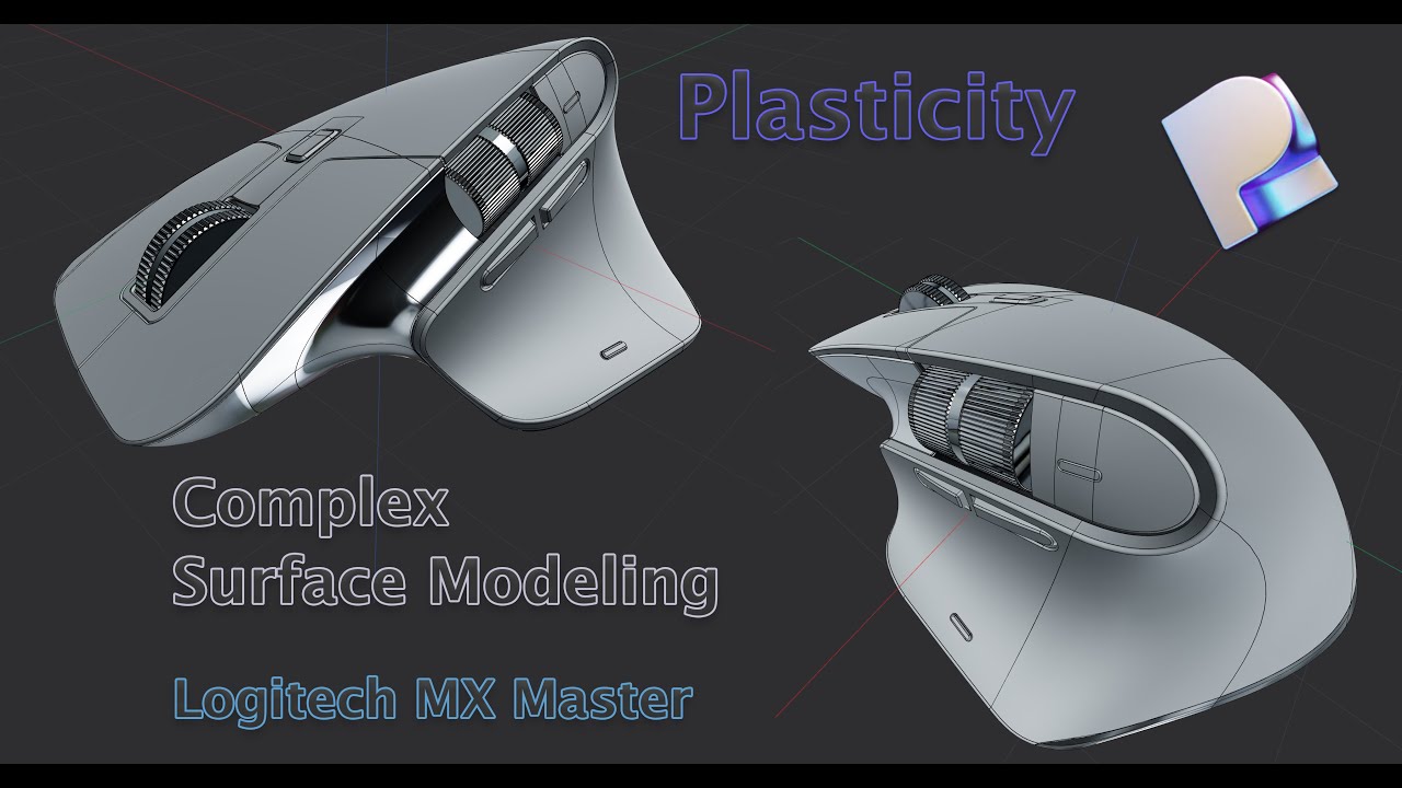

puoi modellare anche con curve, scusa hai postato tu il video del mouse…
L’ho postato al volo… un macello! :woozy_face:
Aveva ragione Giuseppe. Praticamente sembra una fusione tra Rhino e Solidworks (o Nx), col suo motore geometrico Parasolid, che non guasta mai.

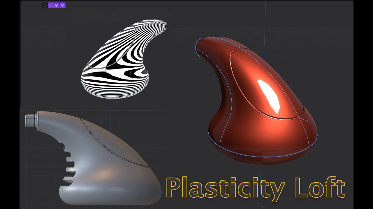

Possiede gli strumenti necessari per lavorare con superfici, curve, loro proiezioni, loft, blend, sweep, rete di curve, patch… ci sono pure le zebre, e altro ancora.
Non male, vero?

Le logiche di modellazione sono sempre quelle, gira e rigira: disegni le curve, proietti, tagli qua e là, usi sweep, loft, blend, allunghi le superfici…

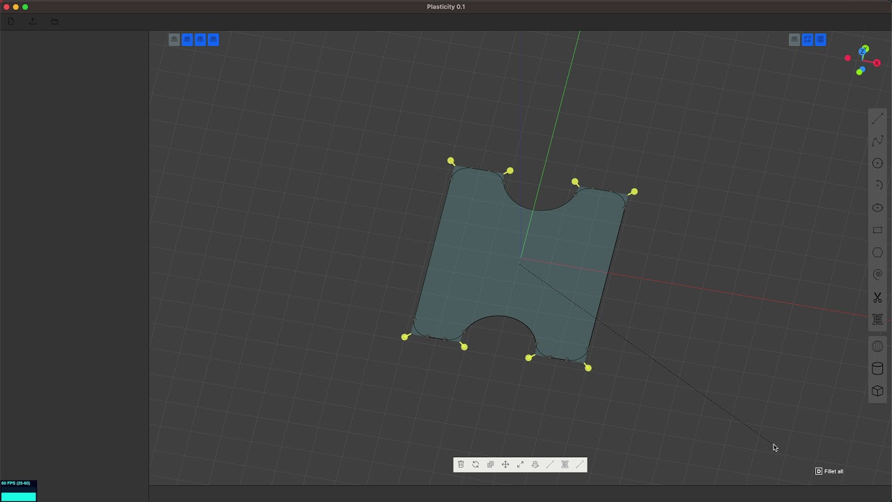

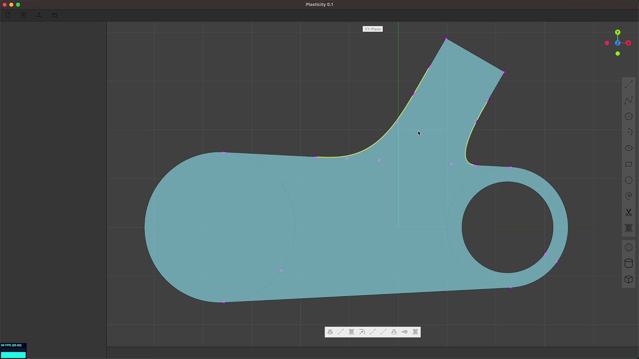

Vedo che appare una finestra che ti consente di inserire valori numerici precisi, quindi parallelamente al modo interattivo vi è anche precisione.
@sanpol confermo le curve hanno la precisione necessaria, costruzione, rebuild, gestione dei punti, blend etc…per adesso non posso dare un verdetto personale, perchè non l’ho applicata al mio campo di progettazione.
ma le sue capacità sono notevoli se non migliori nella gestione delle superfici e dei filletti (dai video che si trovano su internet).

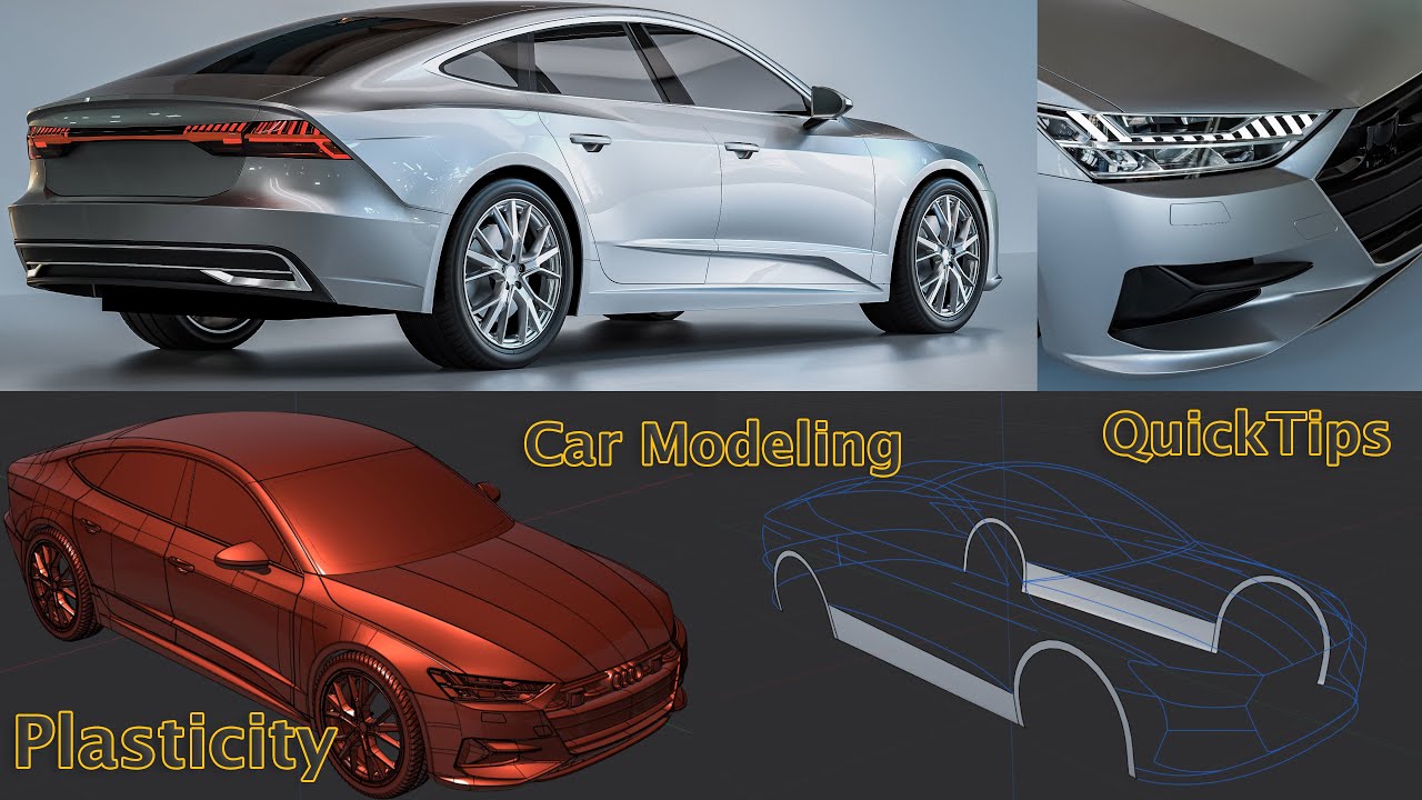

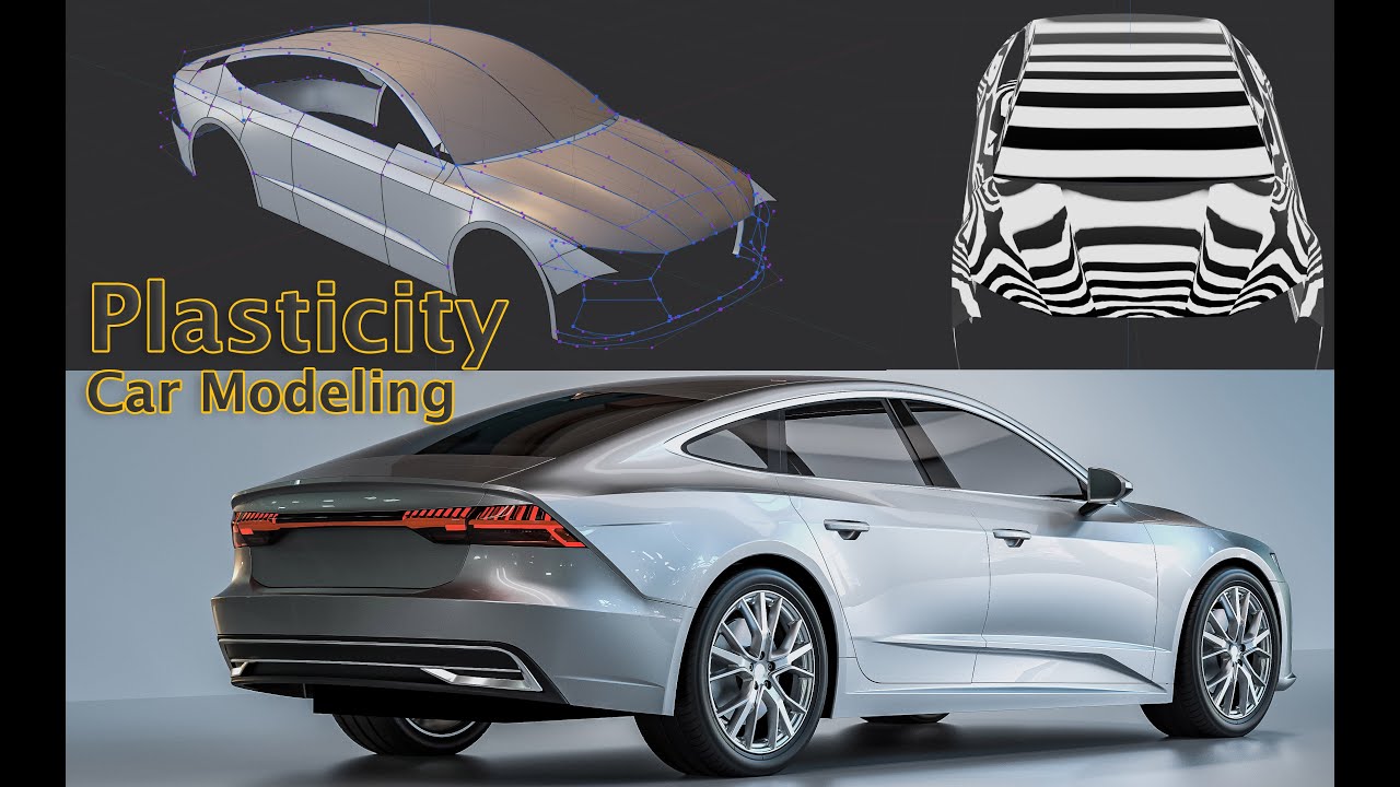

(nel discourse INT di Rhino, osservo modellazioni di parti di carrozzeria pazzesche, realizzate da un certo “Bobi”, tutto fatto con l’ausilio di Rhino, senza dover scomodare Catia, NX, Alias). Solo i raccordi, tutte le transizioni tra le superfici, sono da manuale, secondo me). Forza Rhino! :muscle:
bedda madre…ma siamo sicuri? mai che facessero un video senza copiare qualcosa, specie per le auto, na roba da manicomio a vedere sto modellatore, da perdere la testa, non sarebbe più costruttivo partire con un progetto originale? ste cacchio di copie le ho viste mille volte con tutti i sw da rhino a fusion ecc, ma mi domando a cosa servono se uno si trova bene con rhino (per esempio) cosa c’è di diverso nel modellare con curve? se invece parliamo dei fillet allora…questo sembra imbattibile
