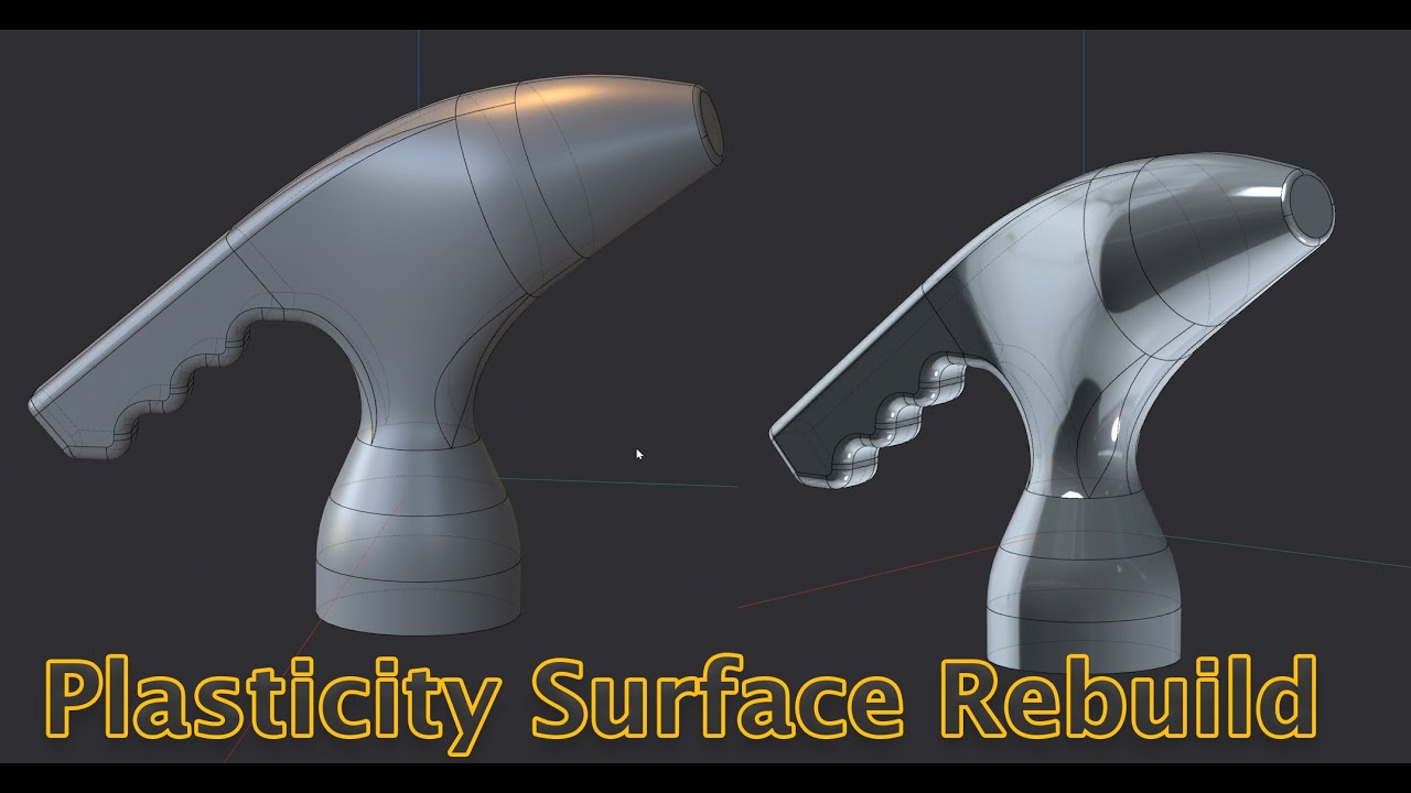

Sono senza parole. Non l’avevo visto questo video.
Questo è un approccio da modellatore solido. Rhino è un’altra cosa.
La stessa forma la puoi fare in Rhino (raccordi compresi); il problema sta nella sua eventuale modifica: con Rhino ti tieni quello che hai fatto, mentre con Plasticity poi apportare molteplici aggiustamenti in corso d’opera.
Se non è libertà di modellazione questa, non saprei come definirla.
Credo però che con le superfici Plasticity non sia così performante come Rhino.
Ripeto: sono due approcci differenti seppur simili nelle logiche.
Questo è più simile al modus operandi di Rhino:
Da quello che vedo è tutto in G1 (raccordi conici compresi).
Bisognerebbe valutare la qualità delle superfici e, magari, spingersi un po’ oltre con la continuità.

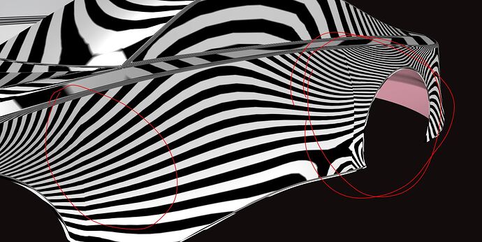

Questa è una prova fatta su un mio modello per quanto riguarda le superfici…ma non saprei darti un giudizio esatto ancora perchè ho la versione in prova e non so se ho dimenticato qualcosa nei comandi di Plasticity (opzioni), oppure manca un comando simile a quello che ho utilizzato per creare le superfici in G2 (Xnurbs), è quindi nell’analisi Zebra si veda il risultato poco brillante, dovrei smanettarci più tempo per ora ci sono stato soltanto mezz’ora, è la grande cosa che ho visto sono gli smussi oltre l’interfaccia che è magnifica a mio parere perchè è simile a Blender.
La qualità del video è un pò bassa , ma ho dovuto dato che non si possono caricare video non di più di 20mb.
Rhino
Plasticity
Confronto
la prova fatta è stata con una situazione di più di 4 bordi per intederci.
Mi par di vedere che non ci sia continuità nelle superfici , come la risolve plasticity?
Un mio modesto parere per quello che ho potuto vedere nei vari video: Plasticity va più che bene per una modellazione solida, alla Solidworks, si dimostra molto performante.
Rhino, al confronto, può prendere solo batoste.
Le superfici Nurbs (con tutte le conseguenze del caso) lasciamole fare a chi le sviluppa da decenni, Icem Surf/Alias in primis, e subito dopo Rhinoceros.
Non basta dotare un blend srf di continuità G2 (tanto per dirne una) per fare di un Cad un buon modellatore di superfici Nurbs. Serve tanto altro, cui, forse, Plasticity, allo stato attuale, non possiede.
Noi non siamo in grado, forse loro dovrebbero dare dimostrazioni in tal senso

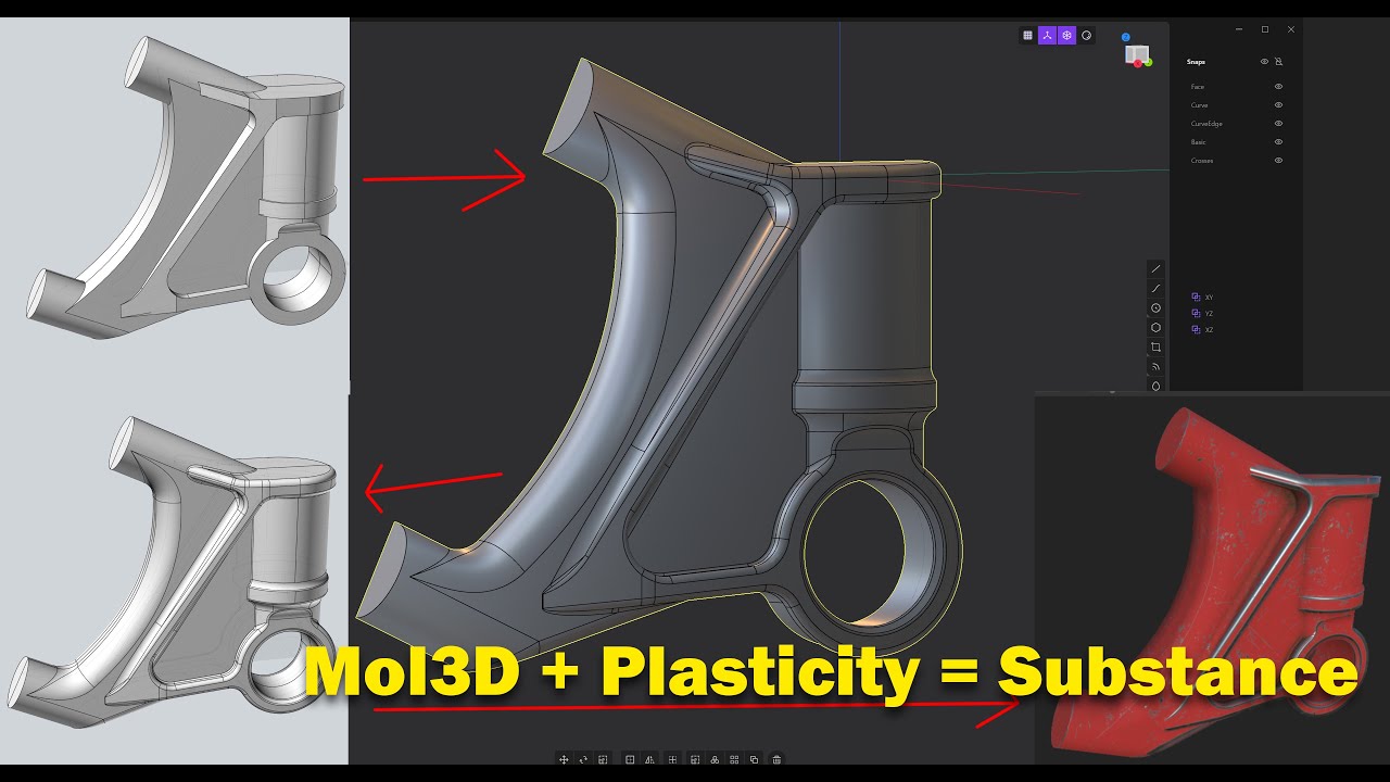

E questo è da Moi a Plasticity (varrebbe lo stesso da Rhino).
Una volta che vengono eseguiti tutti i raccordi si passa da Plasticity a Moi. Facile, no?
Se una cosa del genere fosse realizzata nativamente in Rhino, credo che farebbe il botto; altro che SubD.
