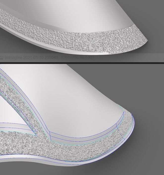

quando devo creare un disturbo noise uso questo
esempio di un vecchio post dove mostravo un effetto simile

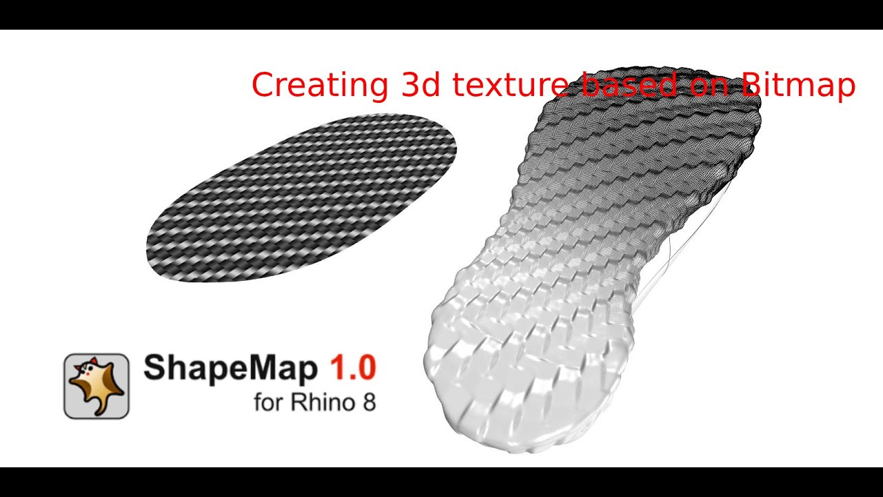

come alternativa il plug-in shapemap ti permette di lavorare anche le bitmap

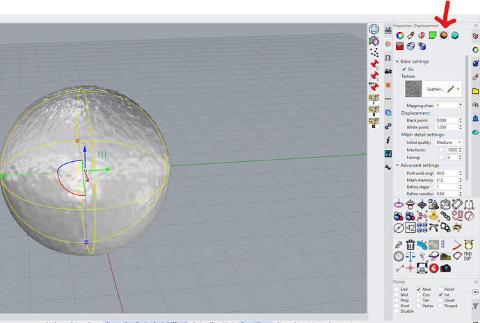

Potresti usare il dispacement a applicare una texture.
Una volta ottenuto l’effetto desiderato puoi estrarre la mesh di rendering.

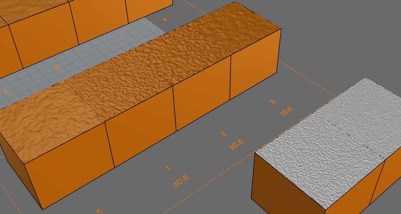

mi serve proprio come da prima immagine arancione!

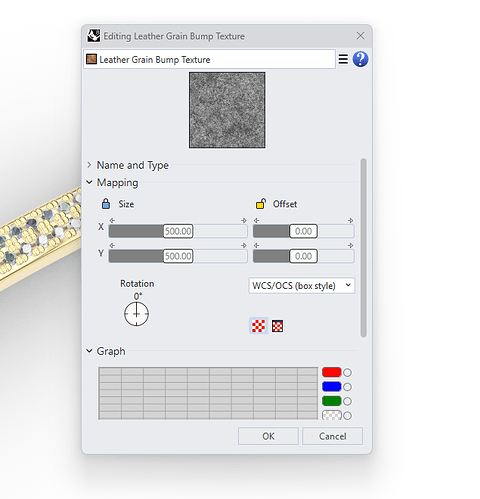

Ciao Fabio,
quale mappa hai usato?
leggo leather e poi?
Ciao Giovanni, ho usato la prima che ho trovato. :blush:
Devi cercare tu una texture adatta, Rhino ne ha qualcuna ma non è detto che siano adatte ai tuoi scopi.
Comunque è questa:

Edit: anche Shapemap che ti ha indicato Angelo è piuttosto comodo e dà buoni risultati.
La mia proposta vale se vuoi usare solo Rhino.

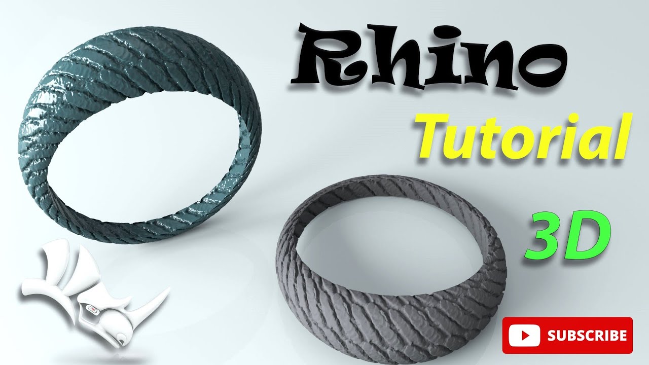

ho trovato un vecchio video che avevo salvato tanto tempo fa di un esempio fatto con il metodo Displacement come esempio
