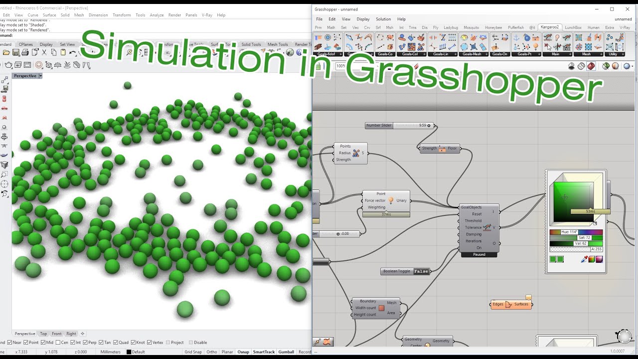

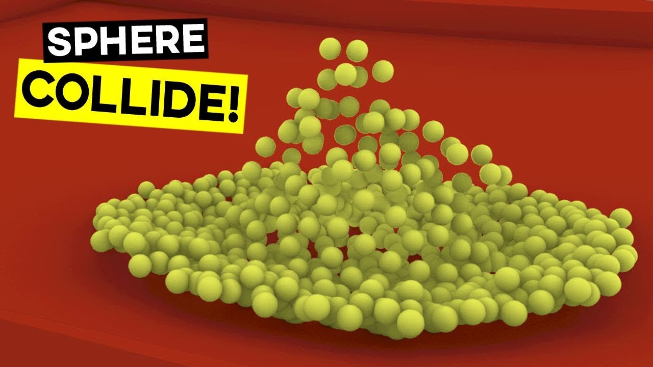

Kangaroo è spettacolare ma va digerito (prima o poi mi ci metto d’impegno…) .
Per lavori come questo serve avere il modello 3d di tutte le palline.
