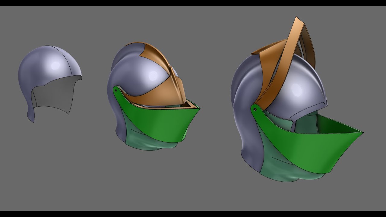

qui un esempio delle diverse configurazioni e casi d’uso
1) In questa posizione il visore (arancione) e la ventaglia/baviera (verde) sono alzati e tenuti dal gambo laterale.
È una configurazione da non combattimento: marcia, attesa, oppure quando il cavaliere è a cavallo. Garantisce massima visibilità e respirazione.
2) Qui il visore è alzato, mentre la baviera è chiusa.
È una protezione parziale: occhi scoperti ma bocca, mento e gola protetti. Una posizione intermedia, utile in situazioni potenzialmente pericolose ma non di combattimento diretto.
3) In questa configurazione visore e baviera sono entrambi chiusi.
È la posizione da combattimento, con protezione quasi totale del volto, a scapito di visibilità e comfort.
4) Questa invece è l’apertura massima dell’elmo, quasi a 180°, necessaria per indossare ed estrarre l’elmo.
La baviera inferiore (azzurro) è mobile e sganciabile perché la circonferenza del collo è più stretta rispetto alla testa: senza questa soluzione non sarebbe possibile infilare l’elmo dall’alto.
Proprio per questo motivo questo tipo di elmo è più ergonomico rispetto ad altri modelli.
la baviera a sua volta si può aprire così.

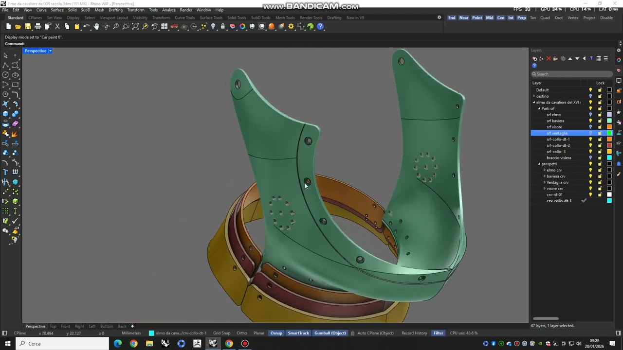

Ho finito, a grandi linee, di sistemare le varie parti. Ora passerò alla progettazione degli accessori e, in seguito, realizzerò alcune decorazioni attorno all’elmo.

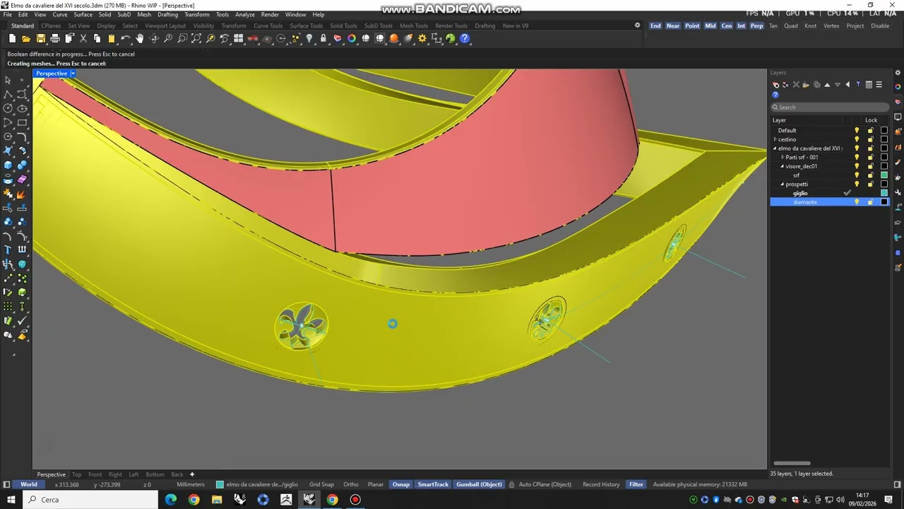

Tipo questi
wip
