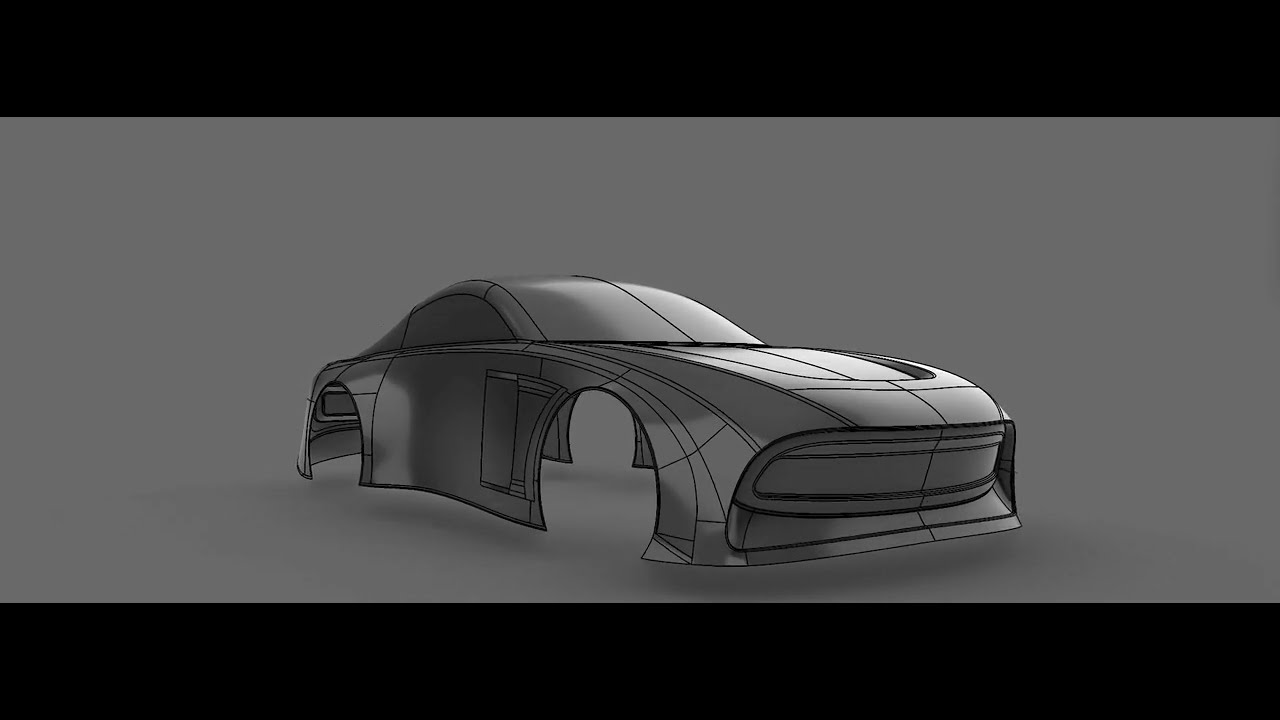

@0904 Questo non è “bellicoso”, ho questo progettino in corso ma che sta solo all’inizio. Modellato tutto in Rhino, sono alle fasi iniziali prima di finirlo ci vorrà un pò.
L’intenzione è di farlo telecomandato (giocattolo)

A proposito che materiale, una resina piuttosto dura sembra
Pla anche se per il pezzo che sarà definitivo e con i colori più giocattolosi (per far capire alle persone che è un giocattolo, in situazioni all’aperto) sarà stampato in abs o materiali simili, che cmq abbiano un po più di resistenza meccanica.

non sono esperto, per caso è realizzato in Sub-D?

No è tutto modellato con le superfici, niente subd.
ah ok infatti da quello che vedevo mi sembravano srf
avendo visto quella linea centrale mi era venuto il dubbio
quindi presumo che lavori su una metà e poi specchi il tutto?
