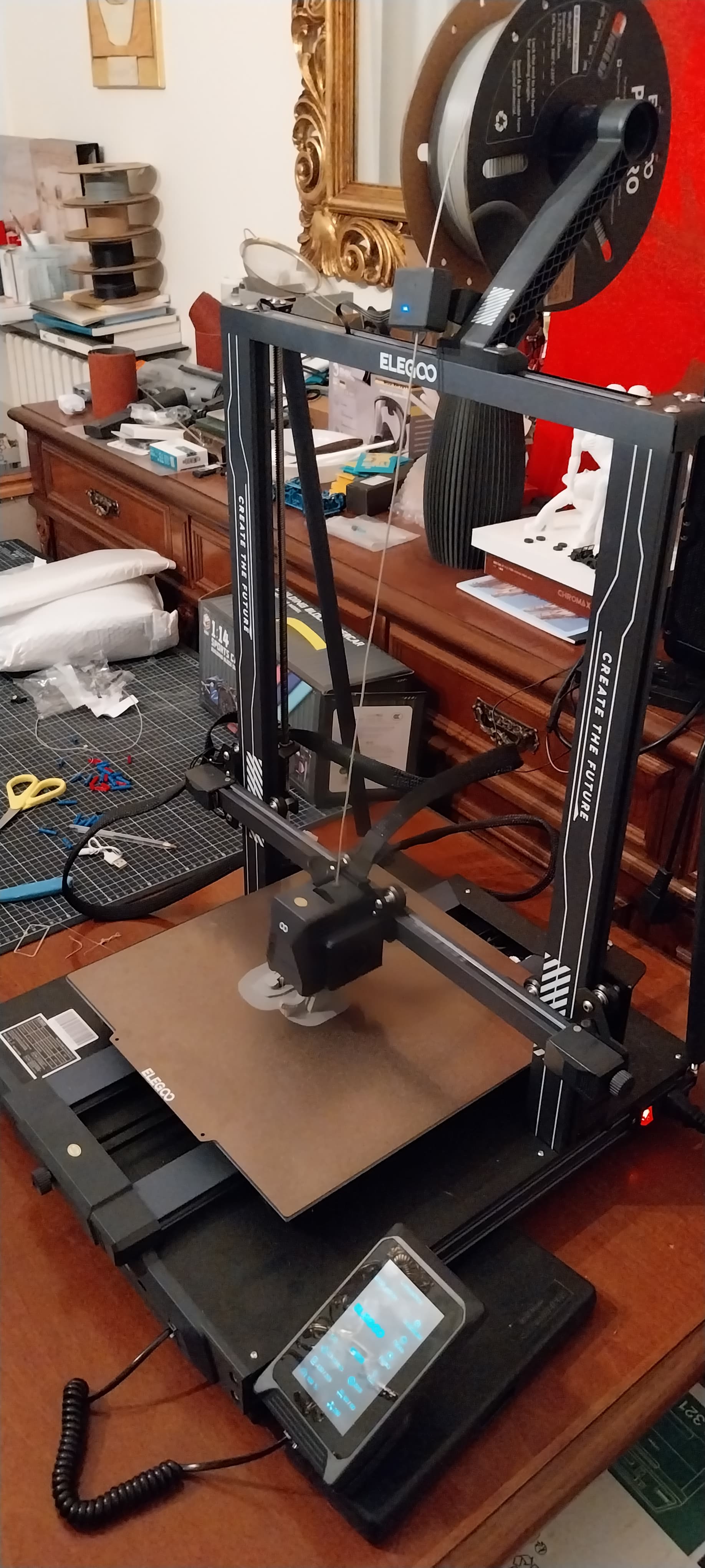

Che stampante usi?
pensavo chissà quanto costasse una stampante con quella precisione, ammazza, nulla praticamente.

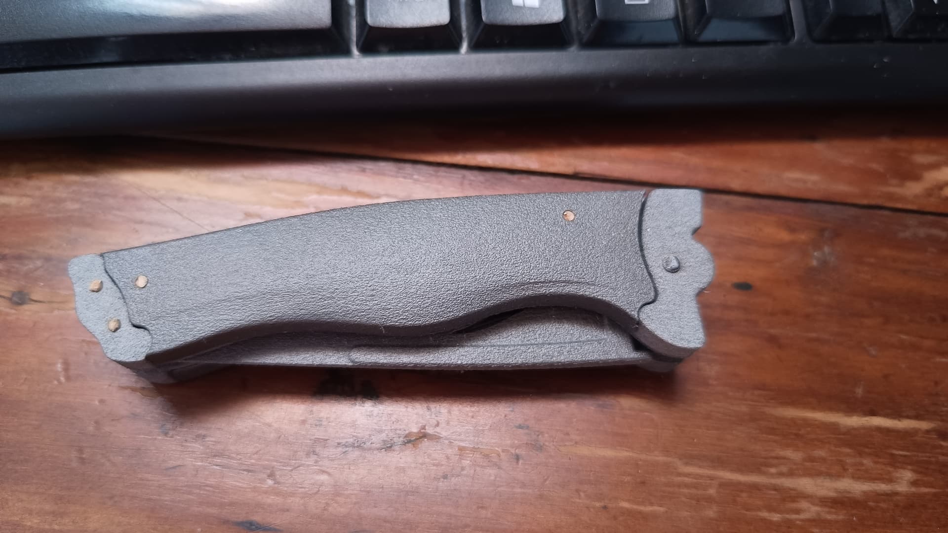

Posto un modellino che avevo fatto stampare da terzi perchè stampanti non ne ho.

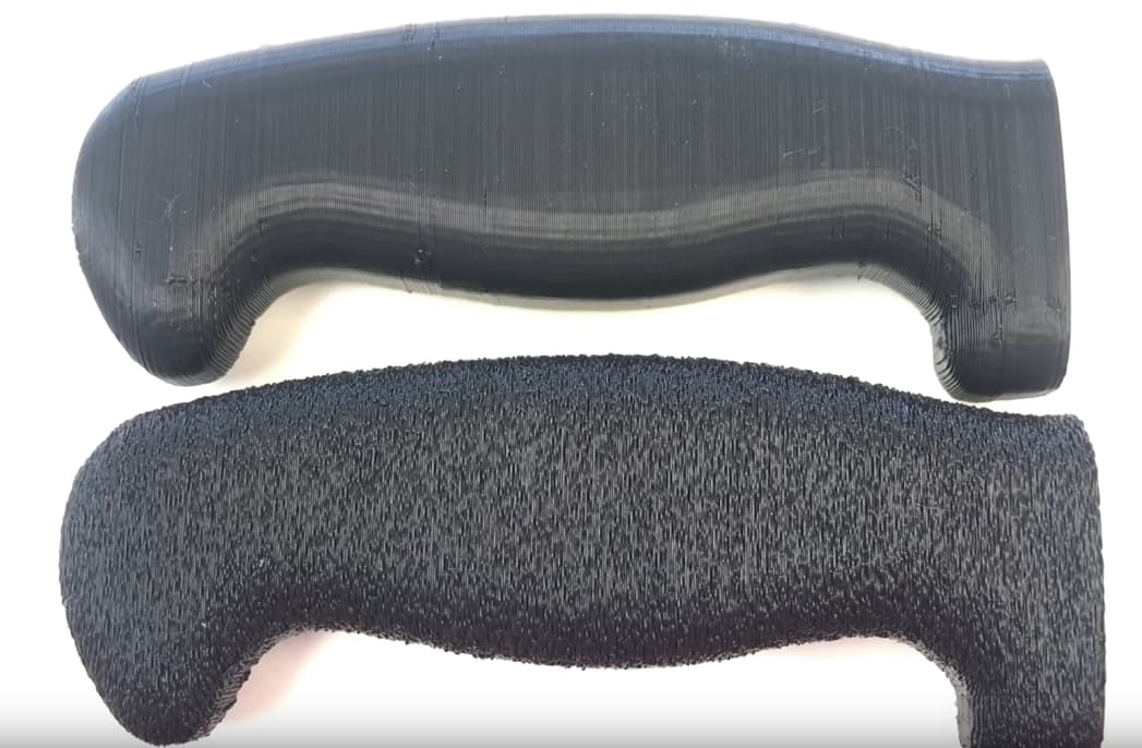

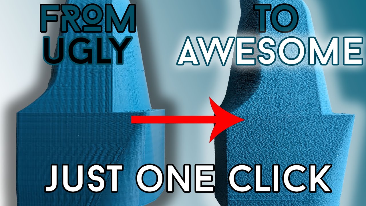

eh eh hanno utilizzato lo stesso trucco che utilizzo io nelle impostazioni di stampa per nascondere la traccia del filamento orizzantale di stampa.
Non servono le stampanti a filamento costose, tutto il problema sta nel come imposti la stampa.
Se invece parliamo di sculture e non oggetti di design, tipo Action figure o cose del genere o cmq texture con maggior qualità devi optare per quelle a resina, che pure li parliamo ormai di una fascia di prezzo di 300/500 euro.
Guarda qui:
Ho trovato questo esempio su internet, qui nella foto il tizio che ha utilizzato il Fuzzy ha esagerato però il metodo è quello

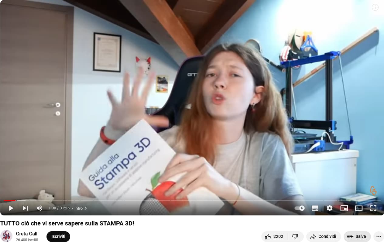

per un periodo di tempo ho seguito questa youtuber che mi è molto simpatica
e anche se giovanissima da come spiega mi sembra già molto capace
infatti in un video confronta varie stampanti e vari metodi impostazioni

L’ ho stampato mi pare più di un anno fa da protolab o un altro non ricordo bene, nessun dato relativo al tempo invece per costo circa 30 euro ma non ricordo esattamente, mannaggia provo a fare una ricerca se è importante
va bene cosi era tanto per avere un’idea perché da come vedo dalla foto in proporzione con la tastiera comunque non’è piccolo mi immaginavo un prezzo maggiore. per i motivi citati sopra secondo me è convento farlo esternamente, credo che i primi progetti fatti con stampanti 3D costerebbe più il materiale da buttare e tempo da perdere che la resa del risultato sperato.

La ragazza di You tube non la conosco ma ci dò un’occhiata e poi il fatto che sia giovane non significa niente, probabilmente ne sà più di certi “esperti” del settore.
Non sai quante capre incontro ogni giorno tra modellisti che fanno il mio stesso lavoro ma con tipo 20 o 30 anni di esperienza nella modellazione e che fanno delle cose che non stanno ne in cielo ne in terra.

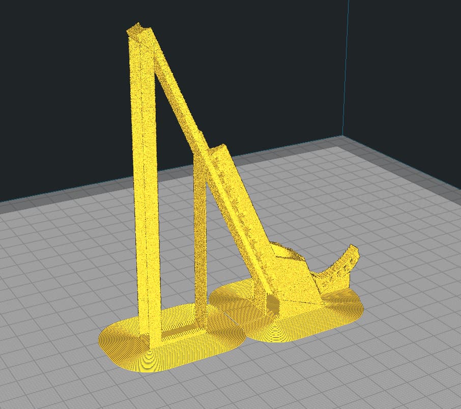

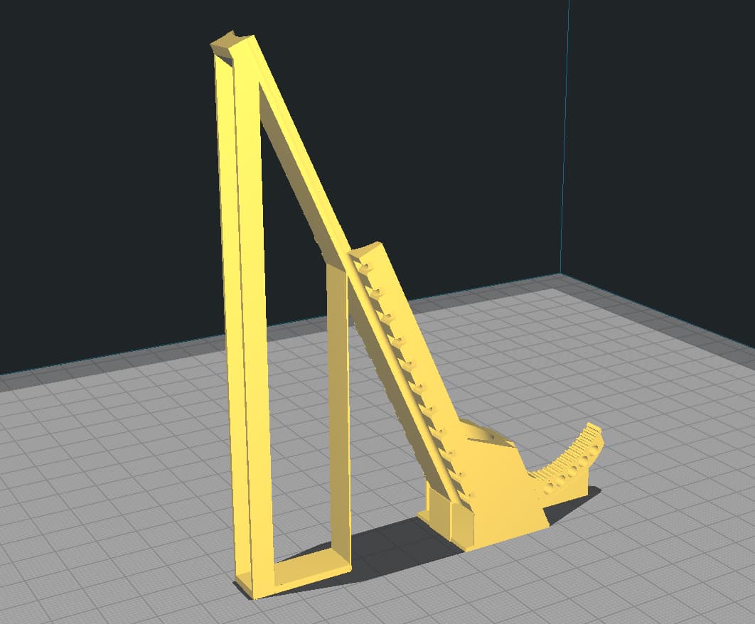

Tipo esempio pratico per la pistola, stampata così
per evitare supporti inutili e evitare ogni sottosquadro che crea altri supporti inutili, nelle impostazioni di stampa non ho messo il supporto. li ho fatti io dove servivano e ho risparmiato tempo e materiale inutile.
Tipo adesso sto per lanciare il grilletto (quello segnato in rosso è il supporto).
in qualsiasi altra posizione mettevo il grilletto nel software di stampa mi avrebbe messo una quantità di supporti inutili e che avrebbero intaccato la superfice “estetica”, quindi carta vetrata e altri passaggi inutili e altro tempo.
File appena inserito
Dopo le impostazioni
e questo è il Fuzzy da vicino sembra che esca brutto, ma ti assicuro che il risultato invece sarà ottimo

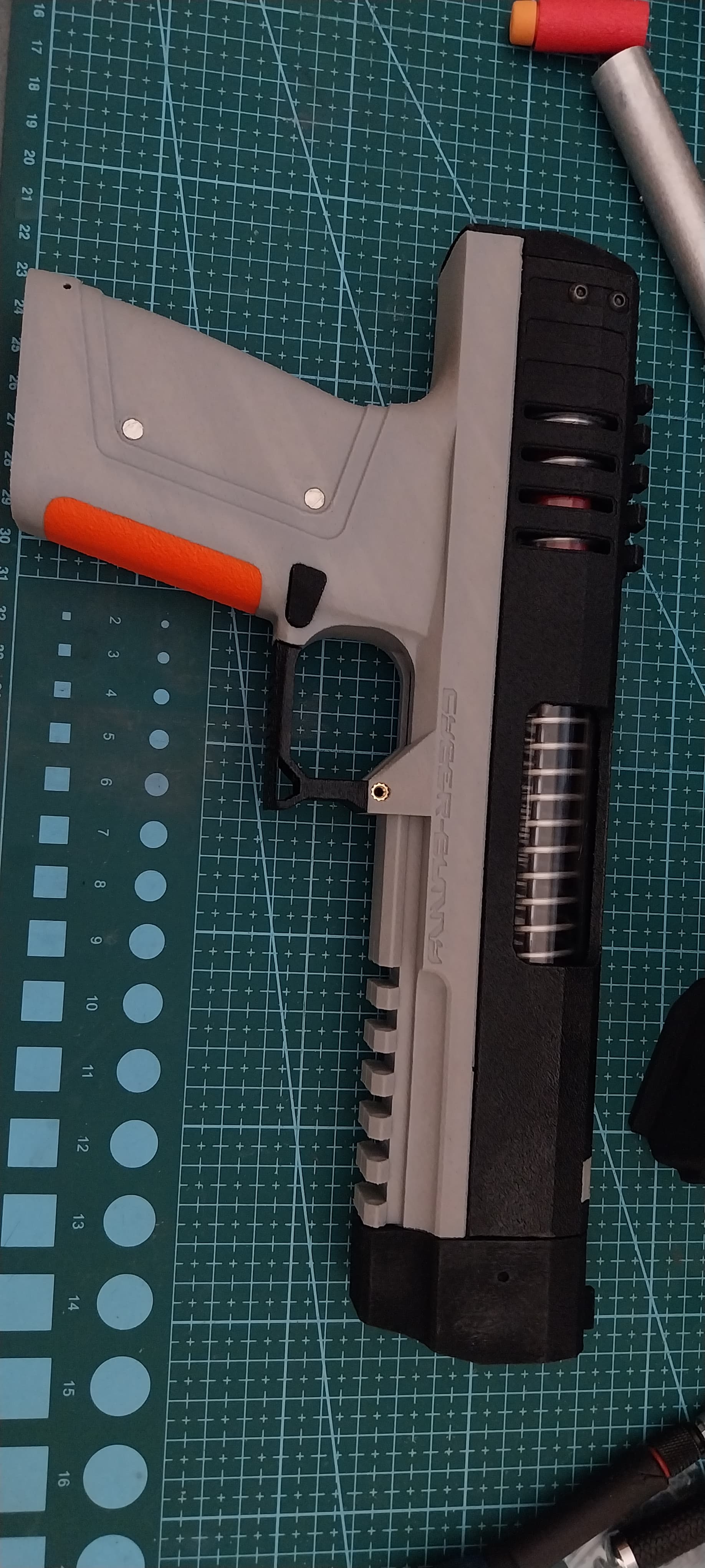

Verniciatura, manca un pezzo arancione nella parte finale della bocca d’uscita, vicino al dardo d’uscita.
Cose rimaste da fare sono:
Tagliare le molle (troppa potenza).
Sistemare il grilletto.

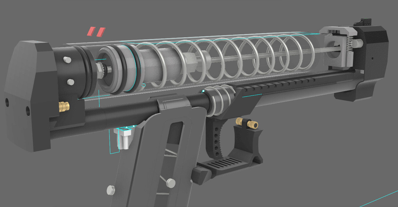

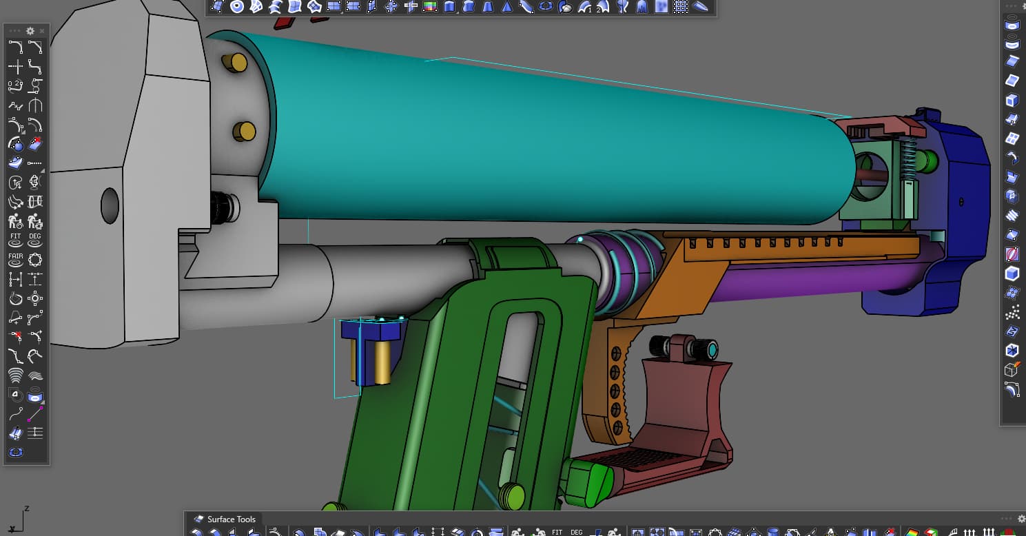

Aggiornamenti sul progetto:

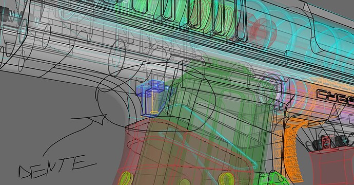

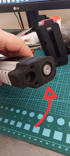

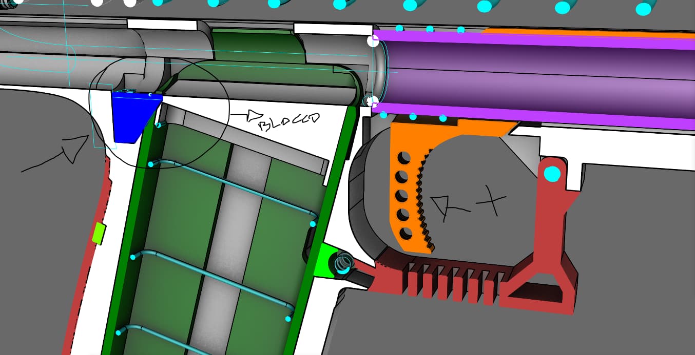

Dopo aver fatto diverse prove di sparo, ho inserito questo dentino che funge da blocco per il carrello interno del caricatore. Serve per evitare che il carrello, anche quando è senza proiettili, vada oltre un certo punto e blocchi lo scarico dell’aria interno. Questa piccola modifica mi permette di inserire il caricatore da vuoto, mentre prima l’inserimento del caricatore era possibile solo quando era pieno o conteneva almeno un proiettile.

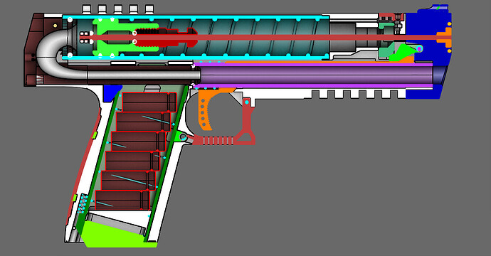

La seconda modifica è stata fatta al grilletto, rendendolo più grosso nella parte dove va inserito il dito, poiché tendeva a rompersi. Oltre a rinforzare quel punto critico, ho cambiato qualcosa nella parte frontale del grilletto per renderlo più resistente.

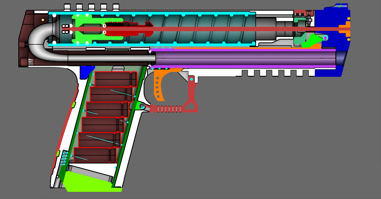

La terza modifica è stata fatta allo scarico d’aria, rendendolo più fluido per il passaggio dell’aria, e ho diminuito una struttura dello stantuffo, inserendo un doppio alloggio per le guarnizioni.

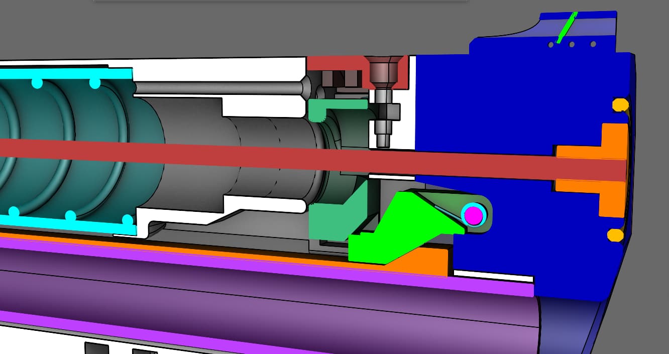

La quarta modifica fatta è stata a tutta la parte che riguardo lo scatto dello sparo.
La nuova sezione:
