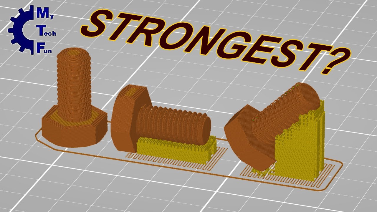

Come in tutte le cose devi farti un pò di esperienza… anche se ormai la stampa 3D è diventata molto più semplice rispetto ad una volta, rimane sempre il concetto di capire come viene depositato il materiale per intuire quali siano i punti deboli del modello (i layer depositati tenderanno sempre a separarsi se sottoposti a trazione).

infatti Emilio, avevo specificato che prima di usare una stampante 3D bisognava conoscere bene quale filamento sia più idoneo per quello che si deve realizzare in quel momento tenendo in considerazione che come abbiamo visto sul forum ormai ci stampano pure le barche e se non erro anche ricambi per supercar
non so se lo scopo del video sia quanto può resistere un bullone in plastica fatto con una stampante in 3D
se hai visto il video al min 8.30 iniziano i vari test dove si evince che il bullone più resistente è quello stampato in orizzontale che ha resistito ad una trazione di 140 kg mentre le altre due < 110 kg
forse qualcuno del forum che conosce tali dettagli ci può dare ragguagli a riguardo
chissà può darsi che si venga a scoprire che poi alla fine sia tanto distante la resistenza

quindi considerando il video che aveva fatto in modo di stampare i 3 bulloni in tre modi diversi,

Lo scopo del video e’ mostrare che e’ importante orientare i pezzi nel modo migliore per sfruttare le caratteristiche del materiale.
