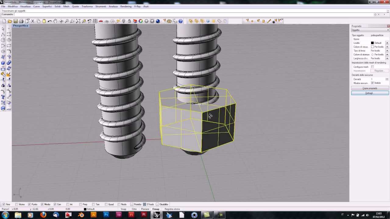

idem sul fatto di non essere esperto di fillet in genere e sopratutto su dadi o bulloni
ma ovviamente ci sono dei tutorial in rete non so se sono specifici per il passo MA:
però ho trovato questo:
alla fine per una filettatura specifica credo che si debba costruire obbligatoriamente il passo.

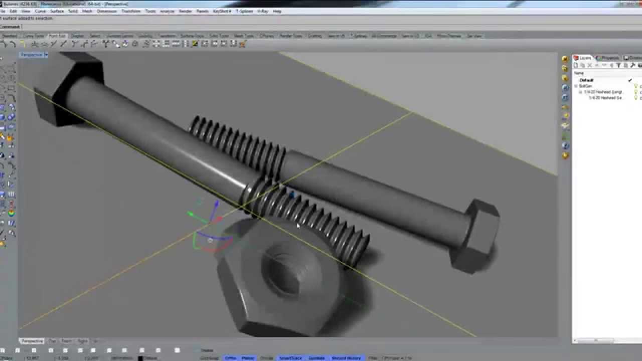

Questo plugin di Rhino funziona bene, lo usavo qualche annetto fa con Rhino 5.
