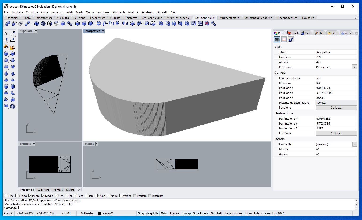

Ciao a tutt*! Ho un problema con la creazione del file stl da stampare e magari qualcuno mi può aiutare…
partendo da un dwg ho creato la superficie e successivamente il solido in Rhino (foto 1) ,dopo aver esportato il file stl (foto 2) lo apro in Cura ma la superficie curva risulta “seghettata” (foto 3) e così anche nella stampa. La superficie è stata realizzata da una semplice polilinea costituita da linee e una curva in autocad. Qualcuno sa quale potrebbe essere il problema e come risolvere? Credo che il problema sia nella modellazione/esportazione in Rhino!

Caro Andrea, benvenuto!
Vedo delle cose che non sono ideali.
Ti conviene scalare il modello in millimetri e renderlo della misura che si dovrà stampare. Vero che l’STL non ha misura ma è una buona abitudine per controllare i parametri di meshing.
I valori che leggo sono brutti assai.
Una volta impostato i millimetri azzera tutto nella finestra della mesh (i valori numerici) e inizia mettendo solo il valore “Massima distanza bordo/superficie” a 0.05. Dovresti avere un buon “arrotondamento”. Niente a che vedere con la mesh scalettata che vedo.
Per sicurezza, quando hai generato l’STL, ri-importalo in Rhino. Se si presenta come atteso (buona curvatura) allora sei certo di aver esportato una geometria corretta e se a valle qualcosa non dovesse tornare… saprai cosa escludere come causa.
Ciao Giuseppe! ti ringrazio tanto per la tua risposta.
Purtroppo il problema rimane anche con le modifiche suggerite… e si ripropone anche per forme analoghe…

Puoi postare il modello 3dm così da poterci dare un occhio?
Potrebbero esserci degli errori sulle superfici che danno problemi al mesher…
ecco qua il file…
problema superfici_stampa3d.3dm (127,6 KB)
Sbaglio o gli oggetti sono posizionati a 5 km dall’origine? :thinking:
Edit: penso che il problema possa essere proprio la distanza esagerata dall’origine.
l´idea era costruire un modello veloce per la stampa partendo da un dwg e importandolo non ho fatto attenzione all’origine non pensando potesse essere il problema… e invece sembrerebbe proprio così: spostando il modello l’esportazione funziona!
GRAZIE!
