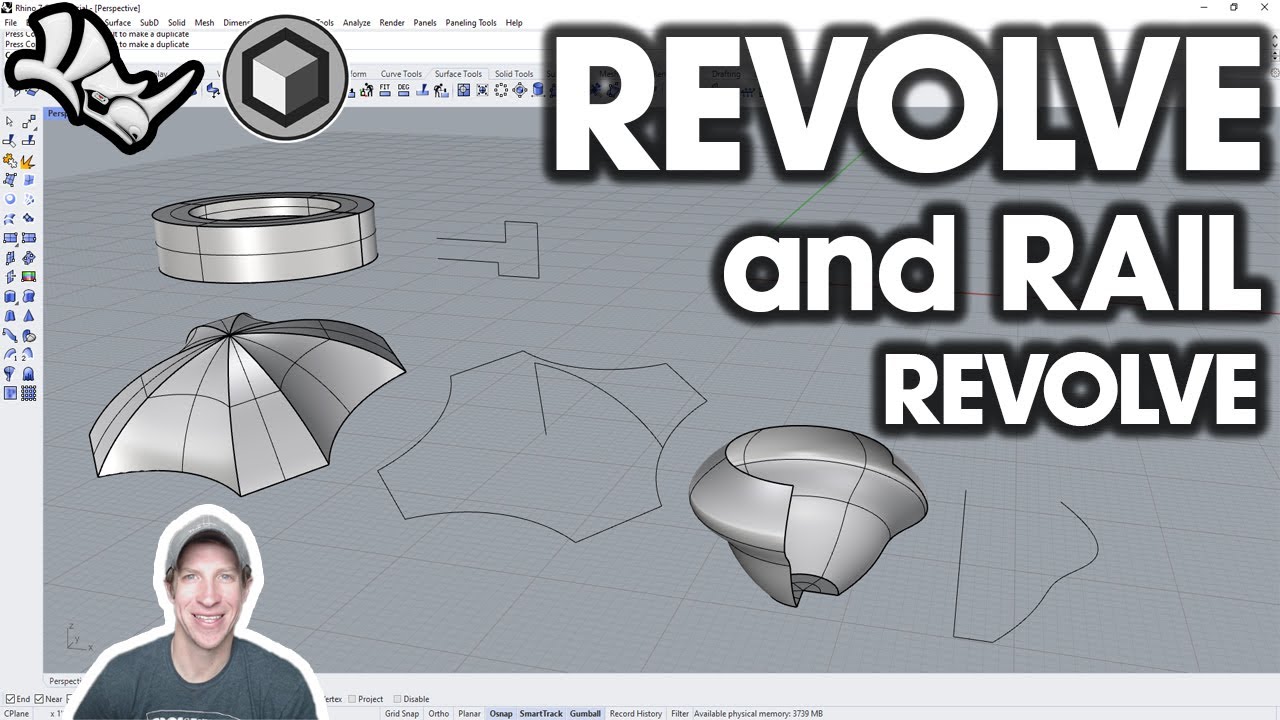

Puoi provare anche questo come alternative alla rete di curve: Rail revolve
Un esempio veloce tanto per capire:
