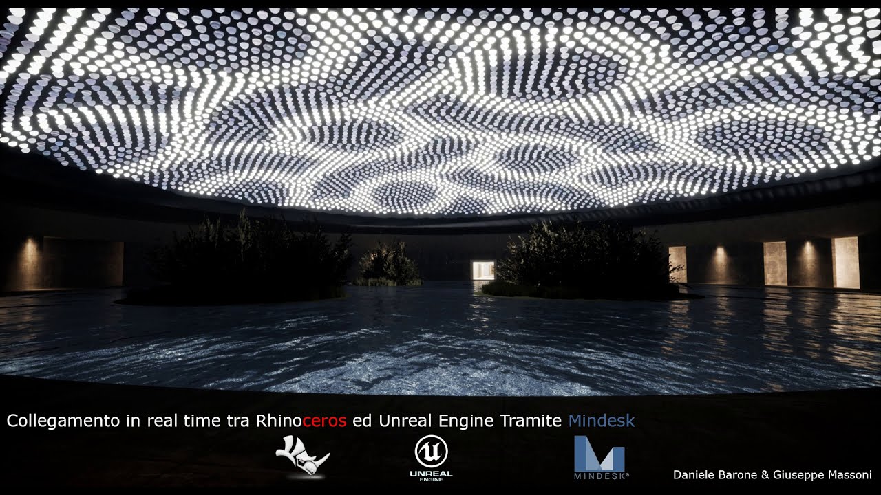

Non so se hai avuto modo di vedere questo video che ho realizzato insieme a Giuseppe, qui si vede come Unreal collabora insieme a Rhinoceros e Grasshopper per rendere in tempo reale le geometrie create in Rhino:

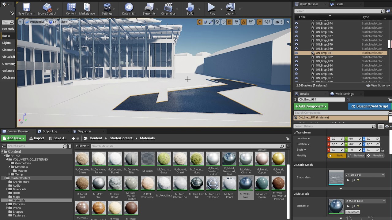

Grazie @enzo_molinari , si certo che ci sono, dipende che devi fare. Puoi importare i tuoi progetti di Rhino con Datamisth un plug-in (free) dentro Unreal Engine. Ti importa direttamente il file .3dm non devi fare niente. Dipende sempre cosa ti serve fare per il tuo lavoro.
Qui un vecchio tutorial dove puoi vedere come fare:

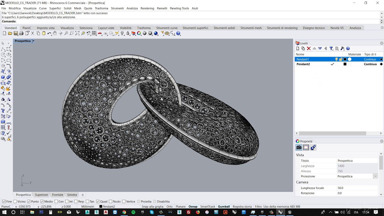

E qui sempre un vecchio tutorial per l’importazione in Rhino per la creazione di un eseguibile per un gioiello interattivo, se segui tutti i video del gioiello arrivi alla sua creazione mi sembra, non ricordo più:
