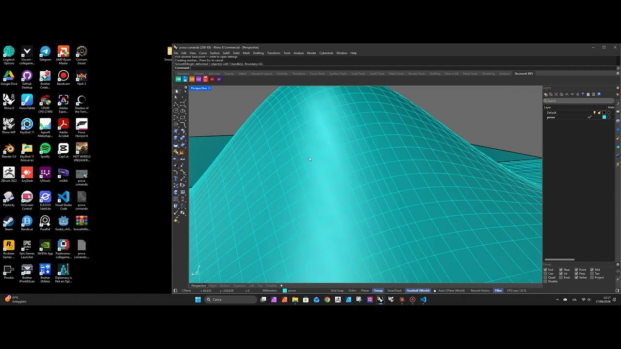

Ecco quello che sto facendo @RiccardoMajewski Ho anche realizzato una guida di aiuto per gli utenti. :winking_face_with_tongue:
Ovviamente è ancora tutto un po’ da sistemare, quindi considerala una beta. :rofl: :partying_face:
SmoothMorph_Help.rar (337,1 KB)

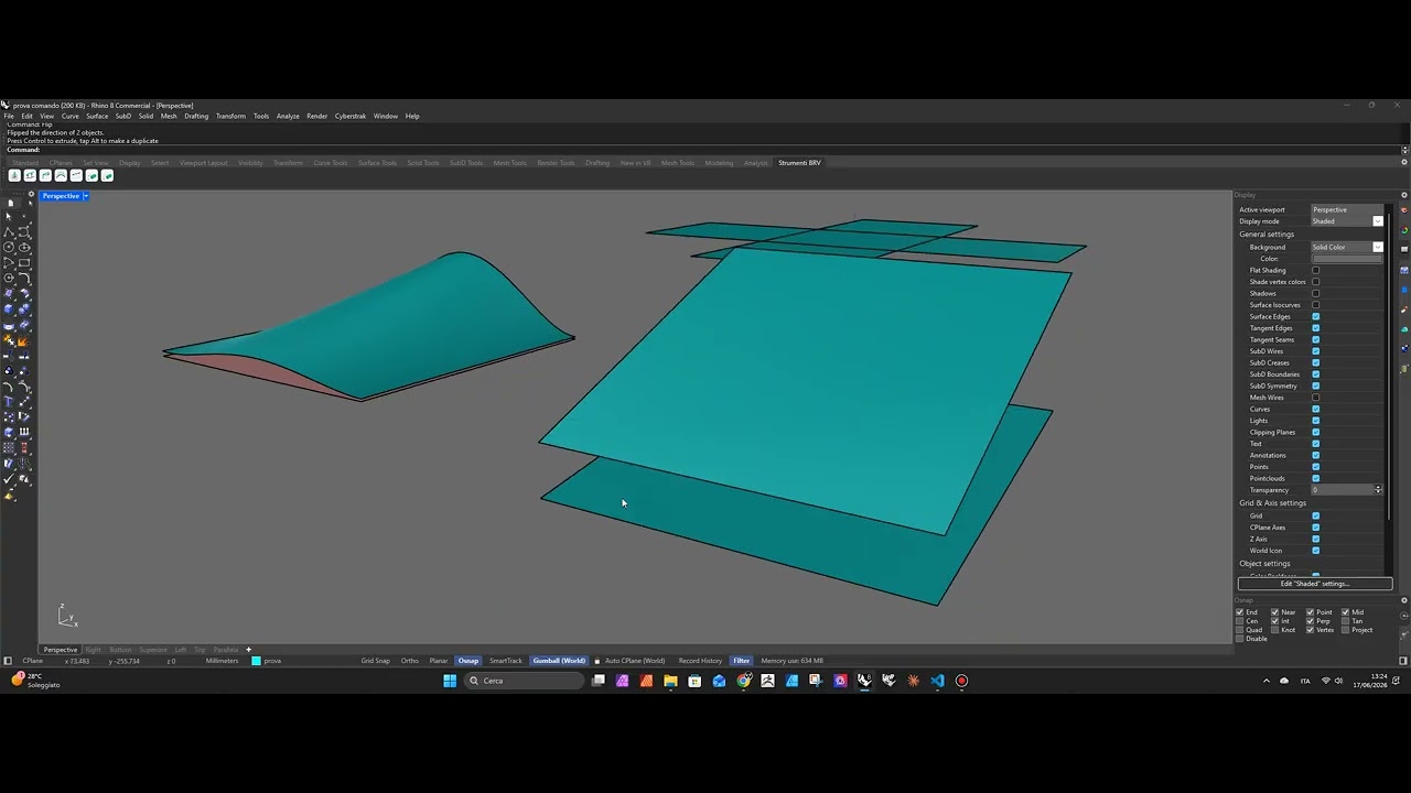

qui ti mostro i primi 2 comandi
dal minuto 3 in poi il primo comando chiamato “Smoothmorph”
dal minuto 6 in poi il secondo comando che si basa su una curva guida come riferimento per modificare la superficie " Curvemorph"
In questo video mostro lo sviluppo del mio plugin SmoothMorph per Rhino 8 , realizzato con Claude AI e Visual Studio Code . Il plugin introduce strumenti di morphing professionali basati su RBF per la deformazione delle superfici, la compensazione del ritorno elastico, l’analisi di continuità (G0/G1/G2), la mappatura delle deviazioni e il morphing guidato da curve, progettati per flussi di lavoro CAD avanzati e di compensazione degli stampi.
Qui vi mostro i primi due comandi.

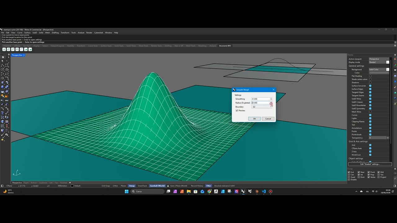

la finestra comando che già funziona
Plug-in di morphing per superfici — elenco comandi
Plug-in per Rhino 8 per la deformazione di superfici e polisuperfici basata su un campo a funzioni a base radiale (RBF). Pensato per il lavoro su stampi: deformazione libera, compensazione del ritorno elastico (springback), misura della deviazione e verifica della continuità. Il motore può lavorare in modo globale (thin-plate spline, deformazione “fair” su tutto il modello) o locale (kernel a supporto compatto, le modifiche restano in una zona).
I comandi si digitano nella riga di comando di Rhino.
SmoothMorph
Deforma gli oggetti selezionati trascinando dei punti verso nuove posizioni: si sceglie un punto sull’oggetto e dove deve spostarsi, e l’intera geometria segue in modo liscio. Più “manici” si definiscono, più controllo si ha sulla forma.
Uso: seleziona gli oggetti → premi Invio → scegli un punto base → scegli il punto di arrivo → ripeti per altri manici → premi Invio per applicare. Opzioni: Smoothing (0 = passa esattamente per i punti, valori maggiori rilassano il risultato); Radius (0 = globale; > 0 = falloff locale, oltre quel raggio la geometria non si muove).
CurveMorph
Deformazione guidata da curve, il flusso tipico della compensazione stampi: si forniscono delle curve “prima” (posizione attuale) e delle curve “dopo” (posizione compensata) e la superficie scorre dalle une alle altre. Apre un pannello opzioni con anteprima a video.
Uso: seleziona gli oggetti → premi Invio → seleziona le curve SORGENTE → seleziona le curve TARGET nello stesso ordine → regola i valori nel pannello → OK. Opzioni (pannello): Density (punti campionati per curva), Smoothing, Radius (0 = globale), Distance (tolleranza di refitting), Preview (anteprima live).
