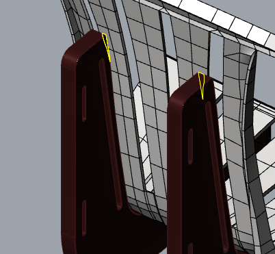

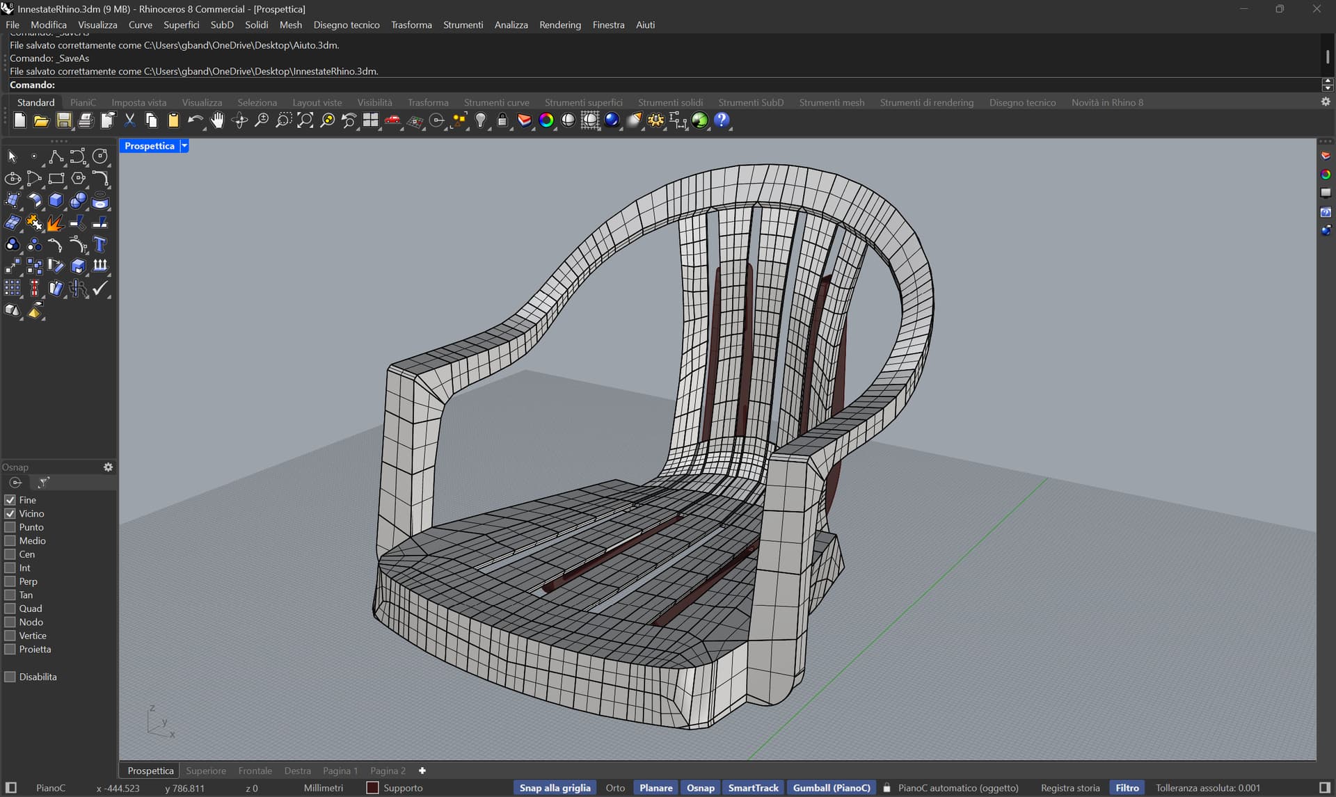

Buonasera a tutti, sono nuovo nel forum. Ho iniziato a usare da poco rhino e sto avendo problemi con un progetto di una sedia. Vorrei unire con delle cinghie la scocca della sedia al supporto. Non riesco a realizzare delle cinghie che mi soddisfano, ho provato con sweep ma non aderiscono alla superficie come vorrei… allego foto/file!

Ciao Giulio.
Prova così.
Per l’Offset seleziona l’opzione: vertice arrotondato.
Ti segnalo due intersezioni che non penso siano volute.
