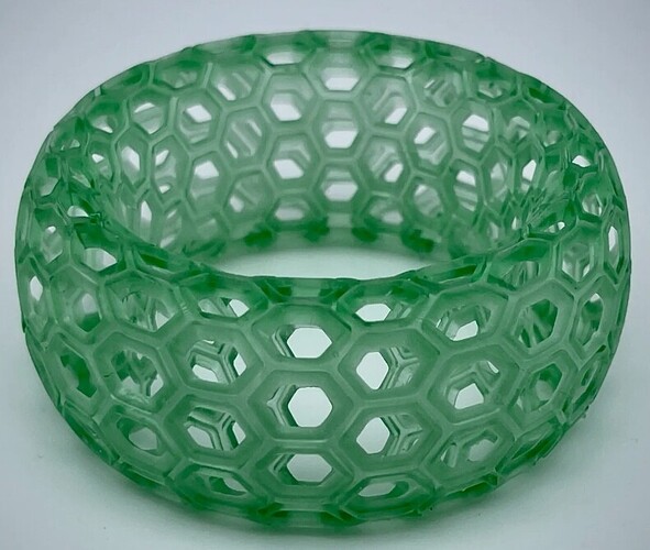

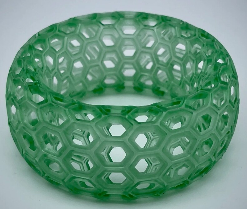

Ciao, ecco quello che vorrei fare, ma con il canale centrale molto più stretto.

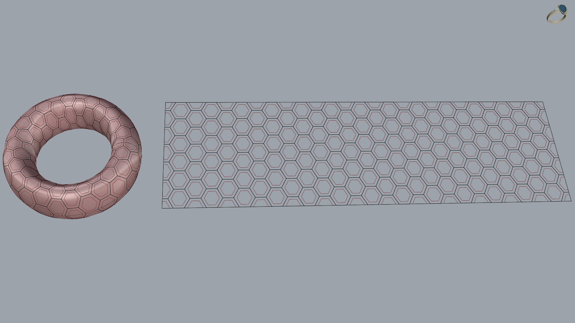

forse qualcosa di simile?
Esattamente, faccio il toroide, in qualsiasi tipo, ma quando creo la matrice non me la proietta.. unica cosa che vedo di leggermente diverso nel tuo disegno è il rettangolo che contiene la matrice, quando l’ho fatto io, poi convertito in superficie, non risulta cosi adattato alla superficie piana, ma appare come se fosse semplicemente circondata dal rettangolo. Poi il passo successivo sarebbe quello di forare gli esagoni sulla superficie 3d in modo da creare come una specie di “maglia a nido d’ape”. Ora sono fermo a questo punto, come nell’immagine.
i comandi da utilizzare sono: creare curve UV e poi applica curve UV… tu fai così?
No, creavo la griglia con serie> rettangolare, poi la trasformavo in superficie e poi proietta>selez curve>selezione superficie.. ora provo cosi e ti faccio sapere.. grazie mille
