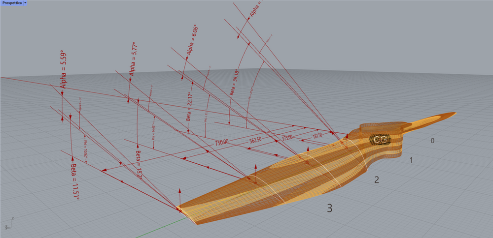

Anche qui raccordi automatici: peccato che le subd lasciano qualche errore sul bordo di uscita e bisogna intervenire a mano, ma come per l’aereo, diciamo che i tempi di produzione dovrebbero essere drasticamente ridotti.
Ciao Giù, rileggendo la discussione volevo chiederti cosa intendevi esattamente con questa frase.
Ps. Ok, intendevi che il passo viene ottimizzato per una delle tre condizioni di volo, certamente, se il passo è fisso non puoi fare diversamente.
Infatti chi mi ha chiesto le eliche fa volo da diporto e turismo, quindi le ho disegnate per ottimizzare l’efficienza in crociera (consumi).
Qualora qualcuno volesse guardare meglio:
