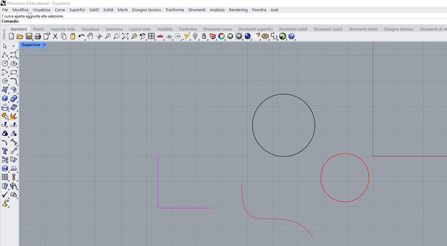

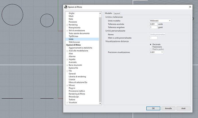

Dopo tanto tempo di inattività rientro nel Forum per avere il Vostro aiuto e sottoporvi un mio problema. Ho da qualche giorno installato Rhinoceros 8 sul mio PC con Sistema Operativo WIN 10 a 64 Bit, Processore Intel I7 3770 3,4 GHz. L’installazione è andata a buon fine, creando però un problema di tipo grafico alla prima attivazione. Qualsiasi entità geometrica disegno compare di color nero con un alone bianco attorno come da screeshot allegati, rendendo molto fastidioso l’uso del programma e quasi impossibile lavorare. La prima cosa che ho fatto è stata quella di aggiornare il drive della scheda grafica senza avere nessun risultato. Quindi ho sostituito la scheda grafica montando una Nvidia Geforce RTX 5060 8Gb ma il problema sussiste ancora. Come schermo utilizzo un Tv Samsung 32” connettore HDMI 1080p, 1929x1080 (nativo) 60Hz. C’è qualcuno che ha avuto la stessa problematica e che mi può aiutare? Secondo Voi a che cosa è dovuto il problema e quale potrebbe essere la soluzione?

Io il primo screenshot lo vedo con le linee colorate mentre il secondo le vedo tutte nere.

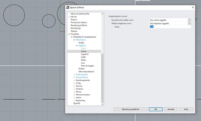

Il mio consiglio (oltre a provare a collegare un monitor differente con risoluzione maggiore per vedere se ci sono differenze) sarebbe quello di provare ad aumentare lo spessore linee così da capire se è un problema dell’AA o se c’è qualcos’altro.

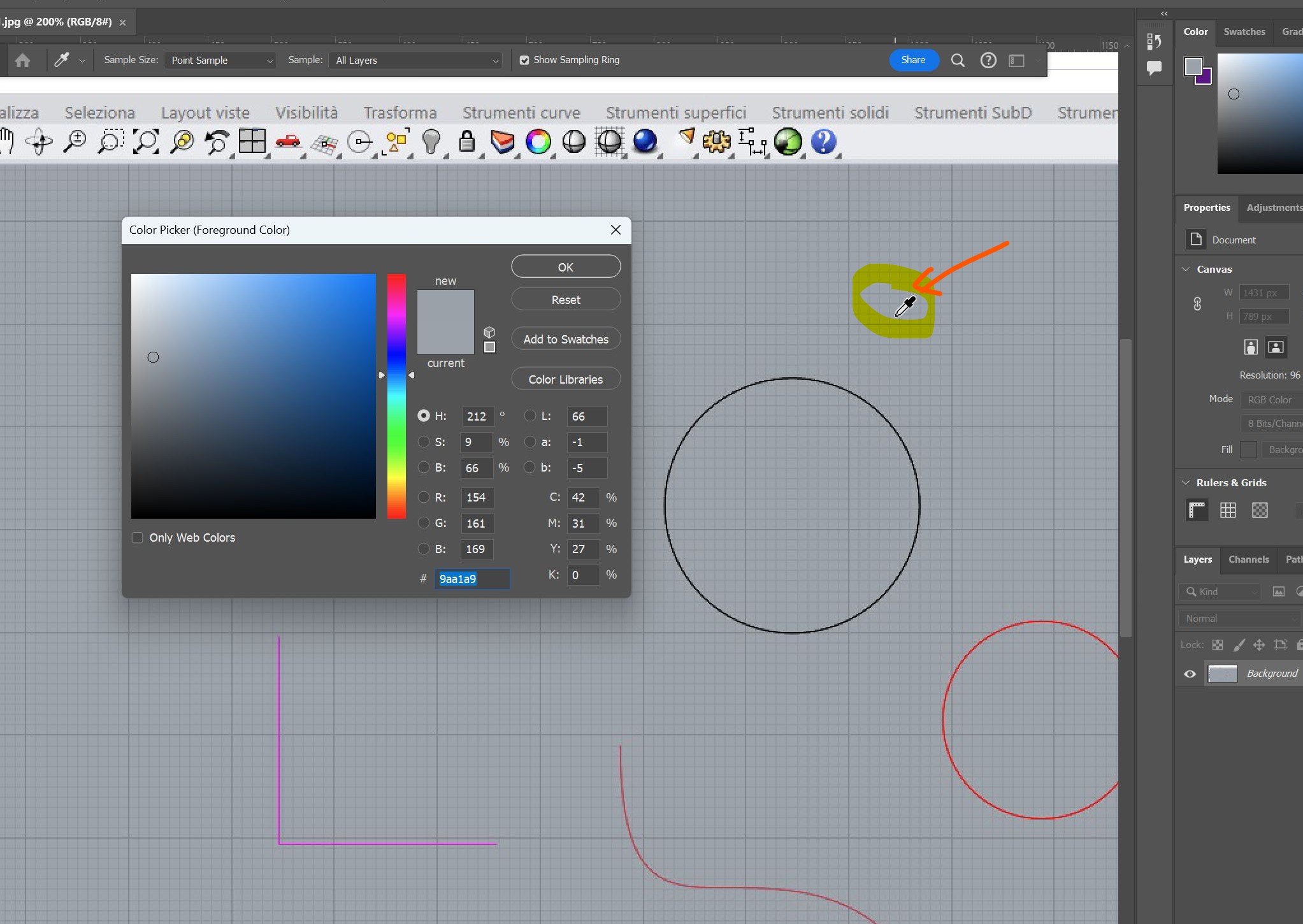

Lo screenshot colorato lo ho creato io per far vedere che in entrambe i casi gli enti geometrici presentano un alone bianco.

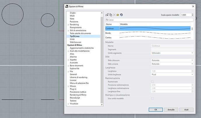

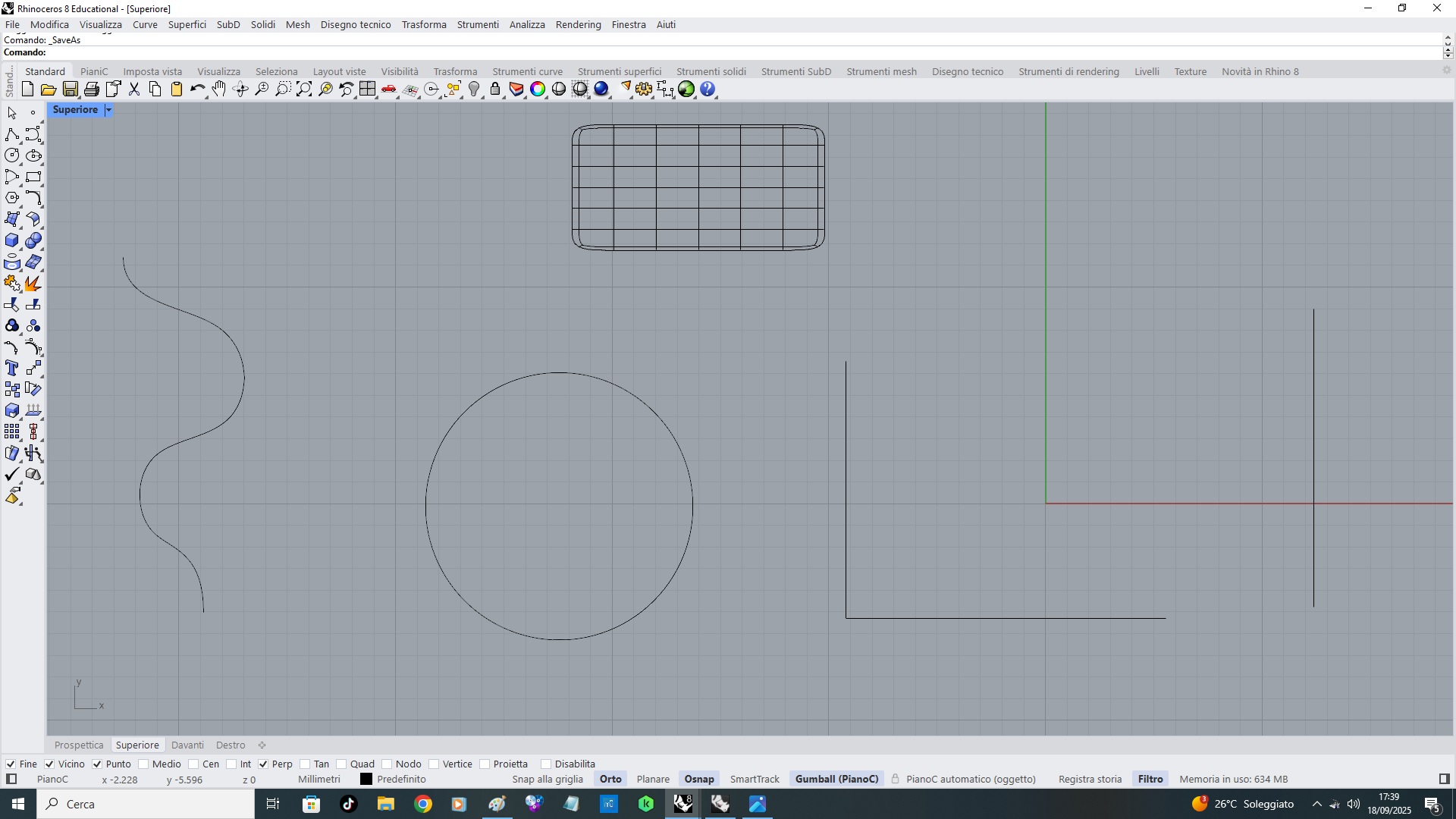

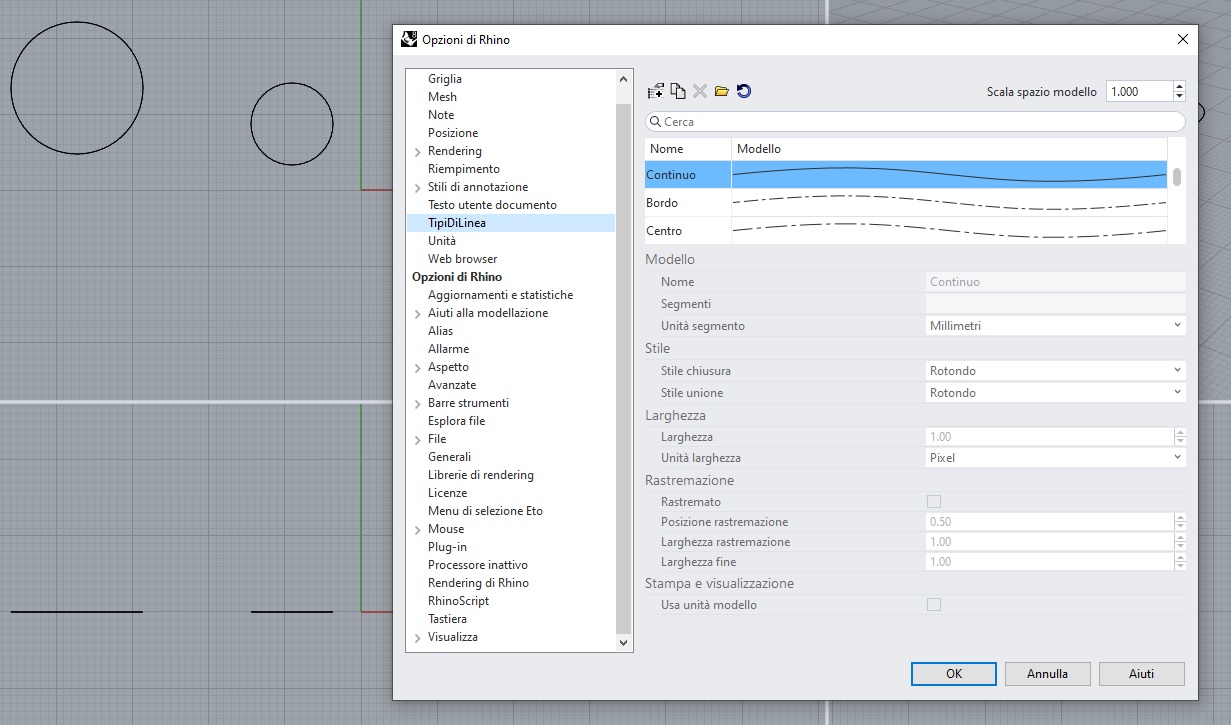

Nello screenshot N°2 tipo di linea in modalità continuo, a differenza delle altre (bordo, centro ecc..) non mi permette di cambiare la larghezza. Nello screenshot N°4 e N°5 invio la modifica fatta per le curve, senza ottenere nessun risultato. Invio copia del SystemInfo come richiesto.

Ciao Gianfranco,
Ti ho risposto direttamente sul supporto tecnico ma ripeto anche qui.
Non sono riuscito a vedere differenze, così ho provato ad analizzare “scientificamente” le immagini che hai postato. Campionando il colore vicino alla geometria e lontano.
Praticamente non vedo differenza.
