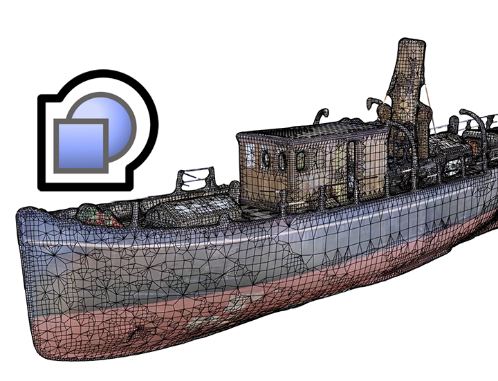

C’è lo Shrink Wrap che secondo me è un ottimo tool per ottenere delle mesh su cui lavorare.

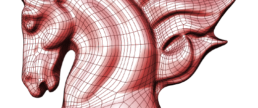

Anche il quad remesh è un altro comando che uso per avere delle mesh più ordinate (ma l’utilizzo dipende sempre dal tipo di oggetto di partenza).
