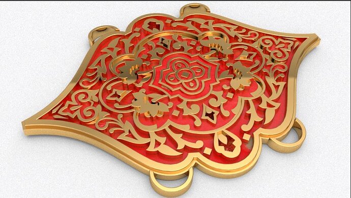

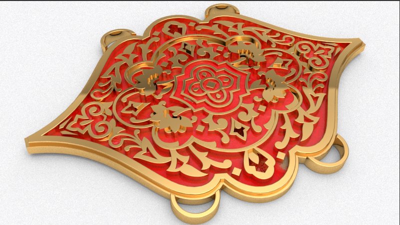

Fabio, scoperto l’arcano (a parte il discorso illuminazione):
In Keyshot ho usato “oro 24K”, quindi metallo quasi puro, color giallo brillante.
Diversamente, in Vray ho usato “Oro 18K”, metallo che, come saprai, presenta un 25% di altri metalli meno nobili, come il rame, per esempio, che rende l’oro più rossastro (come nel mio caso).
In KeyShot tutti materiali (tranne quelli proprietari come gli Axalta) si possono editare cambiando o correggendo il colore. Quelli di default sono “puri” e direi, per quanto riguarda i metali preziosi, alquanto irrealistici, presi così come sono.
Logico, ognuno ha un suo punto di vista circa l’effetto finale che è sempre soggettivo, ma se aspiriamo a un realismo dei colori (da orafo ho una deformazione professionale sui colori delle leghe, che mi fa essere, a volte paranoico) correggere il colore non basta mai se non lo bilanci con l’illuminazione. Non è questione di dominanti di colore come nella realtà (… quel 25% di lega può dare colori dal bianco, passando per il verde e arrivando al rosa scuro) ma di RGB. La quadra non è facile da trovare.

Quello che ho scritto voleva significare che, in entrambi i software, ho applicato al volo, senza pormi tanti problemi, quindi, fidandomi dei valori di fabbrica preimpostati, i materiali così come sono. Come si suol dire: sono andato alla spiccia.
È evidente che nei software di render, gli aggiustamenti potrebbero essere infiniti e, come suggerisci tu, auspicabili, specie nella modulazione della luce, nonché nella resa dei materiali.
Pertanto, ho preso per buono i valori materici del software e li ho applicati. Ho cercato di impostare una luce uniforme quanto più neutra possibile (con un valore Kelvin né troppo basso, giallognolo, né troppo alto, “freddissimo”) e ho lanciato il render.
Sono sempre più convinto della migliore qualità della luce in Vray rispetto a Keyshot, la trovo più naturale e vibrante, a prescindere dai milioni di aggiustamenti possibili.

Resto del mio parere iniziale: il render di Vray è più vibrante, i riflessi sono più vividi e, complessivamente, l’immagine è più “calda”. De gustibus…

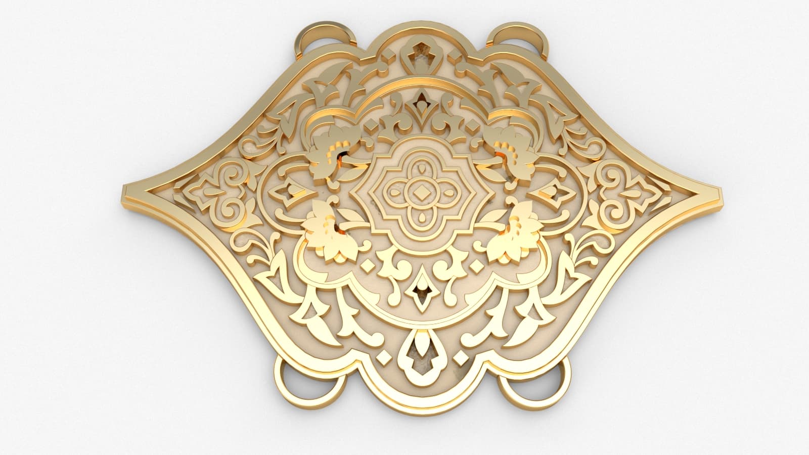

Tanto per farti capire. Stavo cercando di renderizzare questo particolare di una scena d’interni con Vray (settaggi alta qualità). Dopo tre ore circa di calcolo l’immagine era ancora piena di “rumore”. Ho chiuso tutto.

Vediamo se riesco a migliorarlo un pò. Ho usato anche _bend per curvare un pò la forma.
Questo è abbastanza ok. L’oro chiaro, con l’avorio di base, ed è al limite del frontale (di più si appiattisce)

Grazie!! Si in effetti anche a me piace di più con l’avorio! Rispetto al primo a inizio discussione in effetti c’è una bella differenza.
Alla fine ho disegnato la forma con Illustrator, con Rhino ho fatto le estrusioni e con V-Ray un semplice render. Diciamo che fin qui più o meno ci siamo.
