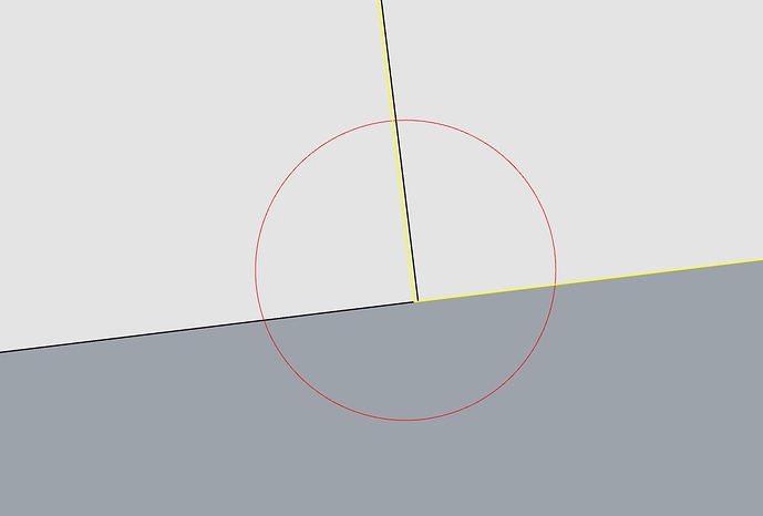

okay, mi sbattezzo su un’altra questione, l’offset delle mesh, non c’è verso di collegarle insieme correttamente, eppure per creare le piccole mesh utilizzo vertex, near, end, int.
apparentemente sembra tutto ok , tutte perfettamente combacianti, poi quando vado a fare l’offset guarda che succede (anche con superfici molto molto più semplici), è un problema di sistema che non riesco a risolvere, ecco il file per capire cosa sto dicendo:
offsetmesh.3dm (41,9 KB)
allego anche una foto
Ciao Massimo, per mia abitudine “coloro le facce posteriori” delle superfici così balza subito all’occhio se qualcosa non va: qui ce ne sono un po’.
Poi, pur non essendo ancora pratico delle SubD, mi sembra che nel cerchio rosso grande ci sia una imperfezione “nell’accostatura” dei lati.
In più, nel cerchio rosso piccolo, si nota una sovrapposizione.
Segue una “estrusione” (e non un “offset”) con successiva conversione in SubD.
Sistemando un pochino, il risultato comincia ad essere buono.
Buon lavoro

Grazie prima di tutto, onestamente non so che fare se lo snap vertex si illumina per me va bene, non so come accorgermi subito che qualcosa non va se gli snap fanno il loro lavoro e lo fanno io vado avanti, poi mi sembrava che Giorgio avesse fatto un offset, e io ho fatto quelli che fa il piu bravo, forse mi sbaglio, comunque sono d’accordo per estrusione. Mi pare però che sta faccenda della perfetta adiacenza delle superfici è un po’ difficile da risolvere, ho visto il video del telaio e con le tsplines si fanno combaciare con i vertici quindi senza preoccuparsi troppo quando le “spalmi”.
