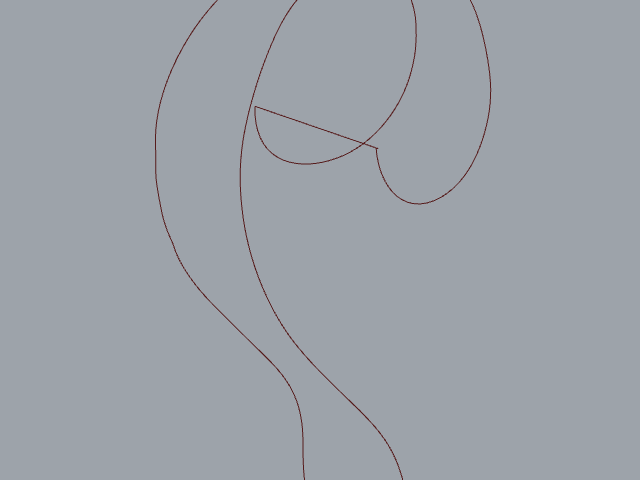

nel rilievo della voluta del riccio degli strumenti ad arco si incontrano queste simpatiche curve:
Sono ricavate da una scansione 3D, e sono un’approssimazione di quello che è uno spigolo con uno smusso arrotondato dal tempo.
A me interessa fare uno sviluppo 2D di questa curva, per creare dei modellini per impostare il taglio del riccio:

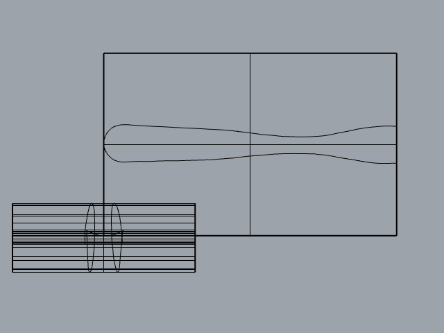

Attualmente la procedura é un po’ elaborata:
1.trovo una ragionevole curva per l’estrusione della superficie di riferimento (tipo una media tra le due facce del riccio proiettate sul CP) e la estrudo
2.faccio uno sweep1 con una curva di sezione
3.interseco estrusione e sweep
4.UnrollSrf
Altri suggerimenti-approcci alla modellazione son molto graditi!
