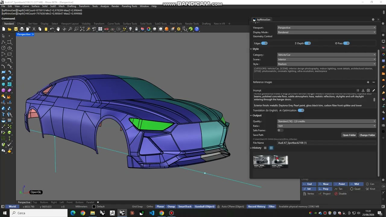

Ok, ci sta. Attualmente il problema principale delle IA che si interfacciano con un modello 3D era questo.
1. anche se il sistema renderizza tutto quello che viene indicato nel prompt, la domanda è se il file o meglio, la geometria e il design dell’oggetto, rimanga fedele al modello originale. Quello che fa RhinoGen è andare oltre il semplice rendering, generando diverse “scansioni” (wireframe, shaded, ecc.) per mantenere la fedeltà rispetto al modello, lavorando localmente dentro Rhino.
2. cosa viene dichiarato riguardo alla privacy, tipo dell’ Ia che ho usato io o quella di Keyshot? Il problema più serio di questo tipo di strumenti è la sicurezza dei dati e il rischio di spionaggio industriale. Se devo caricare un mio modello su un server esterno, non ho alcuna garanzia su dove finisca quel file IGES, né se possa essere utilizzato o addirittura rivenduto a un’azienda concorrente nello stesso settore. Inoltre, si tratta spesso di dati sensibili legati a progetti riservati.
Per ora, quello che mi è piaciuto dell’IA che ho usato localmente dentro Rhino è proprio il fatto che non devo caricare nulla su server esterni: i render vengono generati e salvati in locale e non resta nulla sui loro server. Ovviamente il dubbio rimane sempre, perché alla fine è una questione di fiducia, soprattutto considerando come anche grandi aziende come Google e altre gestiscono i dati e li rivendono a terze parti.
In ogni caso, un progetto industriale non verrĂ  mai caricato su un server esterno. Almeno per come la vedo io e per esperienza, in azienda questo tipo di file non verrebbe mai esposto a sistemi cloud di questo tipo. Infatti sto usando questi strumenti soprattutto con modelli 3D esterni al mio settore, che non hanno valore industriale reale, come ad esempio questo modello di Audi che ho realizzato per esercizio e basta.

Ma dal modello 3d, con continuità G0, G1, G2+ .. viene rispettato nel “rendering” finale?
Spesso un rendering è necessario per approvare il design di un prodotto… noi di solito facciamo proprio dei video o almeno un turntable per far vedere tutti i dettagli.
Se il “rendering” fatto con AI ignora la presenza di continuità G1, e mostra invece tutto in G2… non riuscirei a trovare un utilizzo pratico.
Ok, come concept in fase preliminare, ma poi serve generare immagini che rispecchiano veramente il modello che verrĂ  prodotto.

@RiccardoMajewski Non ci siamo ancora il render qui sopra in alto ha dei difetti rispetto al mio modello originale li ha ancora, quindi si per me è ancora un no.
Non ci siamo ancora.
Ma mi ha sorpreso fino a dove è arrivato fino ad ora, qualche anno fa era fantascienza.
Però si sono d accordo con te ancora non mantiene la fedeltà in ogni singolo aspetto, ma mi aspetto dei progressi quindi non è un verdetto definitivo.
Tra le altre cose se devo fare un render fedelissimo al mio modello, lo faccio io manualmente con Blender alla vecchia maniera o con cinema 4d
Vedo che ci sono vari canali tipo z-depth e altri… quello “edges” secondo me non sarà mai troppo utile… sarebbe più utile invece una vista tipo technical non in trasparenza con bordi solo sui G0 e le tangenze.
Per rispettare le continuità G1/G2 servirebbe che venisse usato un livello “zebra” ma immagino sia lunga prima che venga rispettato correttamente.

Si effettivamente manca l’ analisi zebra, ma l errore più grande è stato che nella fiancata dove ci sono gli sportelli, ha messo un taglio che non c’era nella mia geometria.
Probabilmente le persone continueranno a pagare anzi mi aspetto abbonamenti per aziende, io ho finito il mio test con i crediti quindi mi fermo qui. Ma sicuramente qualcuno continuerà con abbonamenti vari, per fortuna che ho nel corso degli anni acquisto conoscenze sul rendering dal fatto che uso molti programmi. Anche se poi sul effettivo in verità in azienda non si fa uso di rendering, ma la fresa comanda su tutto neanche la stampante 3d di qualsiasi esso sia (ritiri della plastica ) tecnologia non è veritiera per mille variabili, qua da me se si vuole la certezza assoluta del modello si fresa un blocco di alluminio dal pieno. Quindi questi test o render che faccio sono solo dei giochi, quello che conta per me è il prodotto reale definitivo nient’altro
i due piĂą grandi errori che non ha rispettato in questo caso
ho finito i crediti, ma forse con qualche prompt con indicazioni su cose che non deve reinterpretare avvrebbe aggiustato il tiro, ma questo non lo saprò mai se non pago quindi Amen
