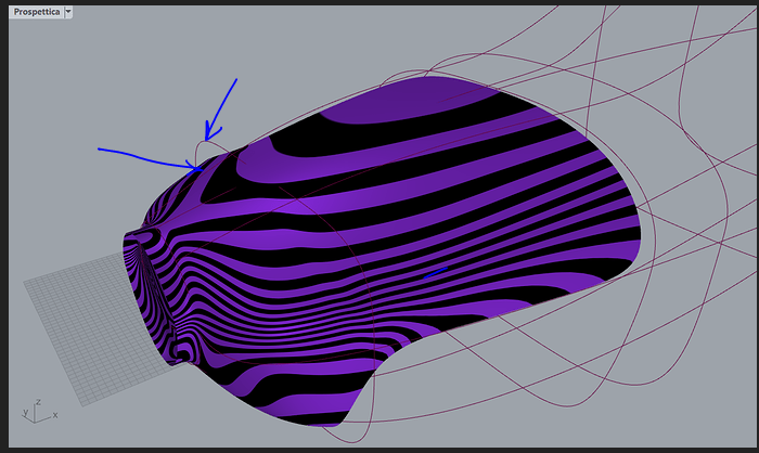

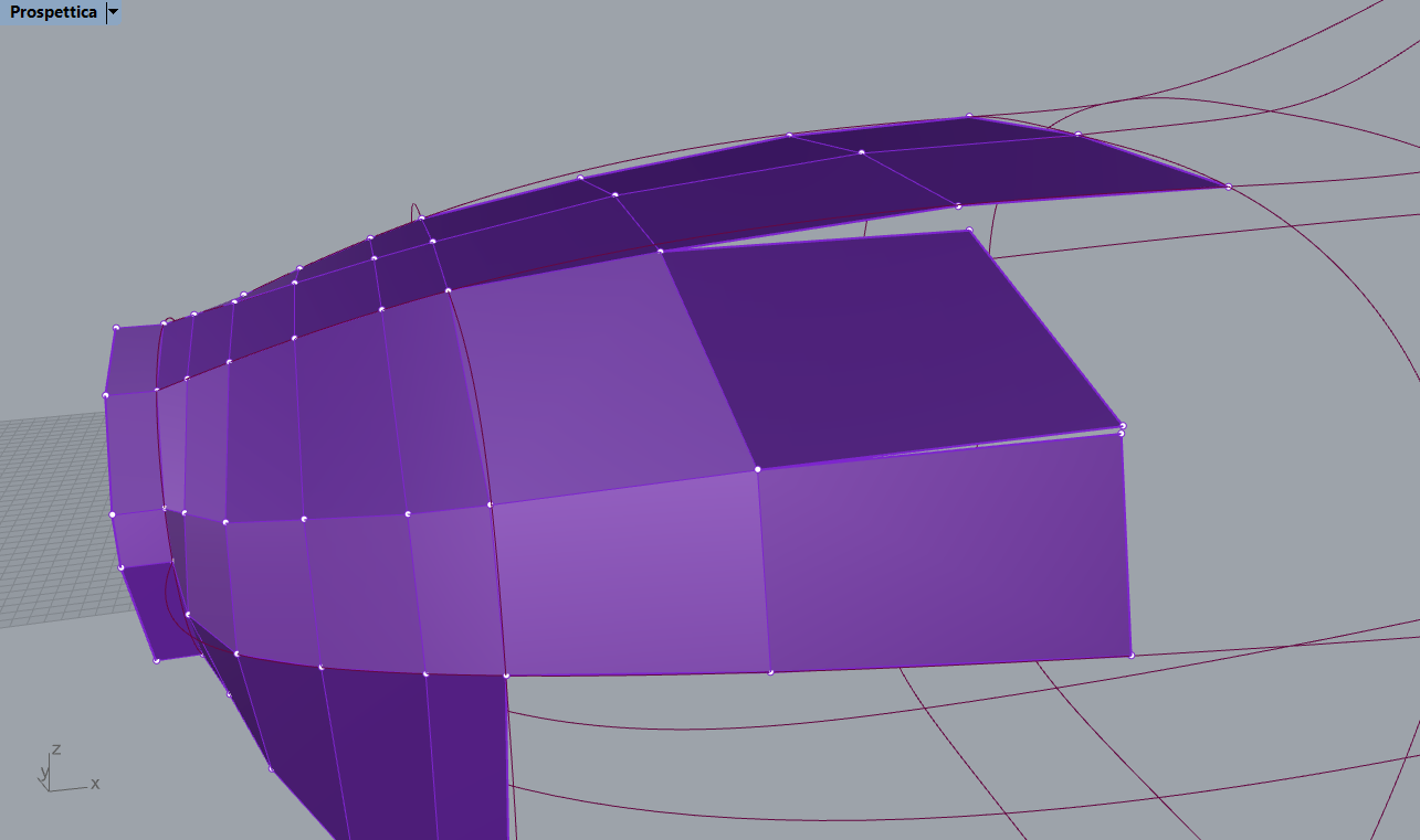

Qualcuno può dirmi come posso collegare la faccia creata al resto della mesh/subd in modo da preservarne la continuità di curvatura?
Se mi limito a collegare i vertici ed eseguo un’analisi zebra le due subd non sono in continuità:
Qual’è il comando per unire due subd in un’ unica?

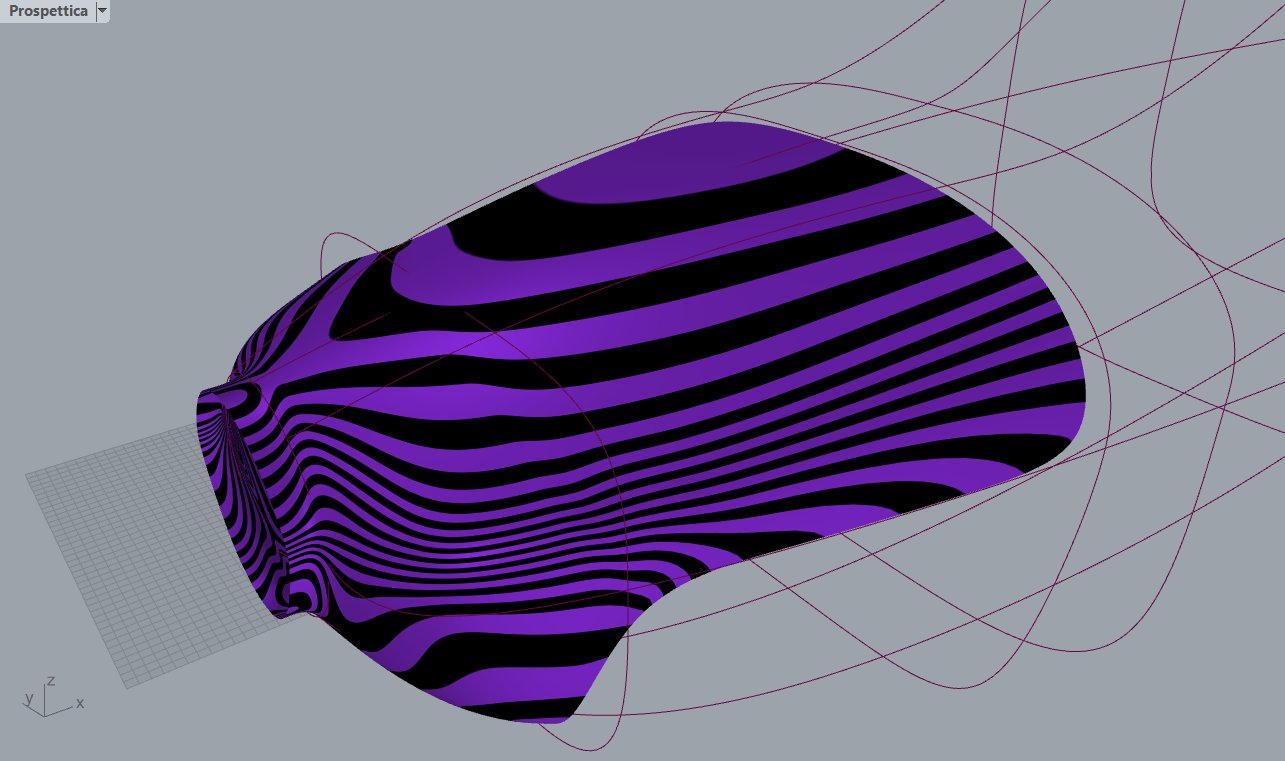

Ho risolto così: stitch per unire gli spigoli e Remove crease per togliere lo spigolo:

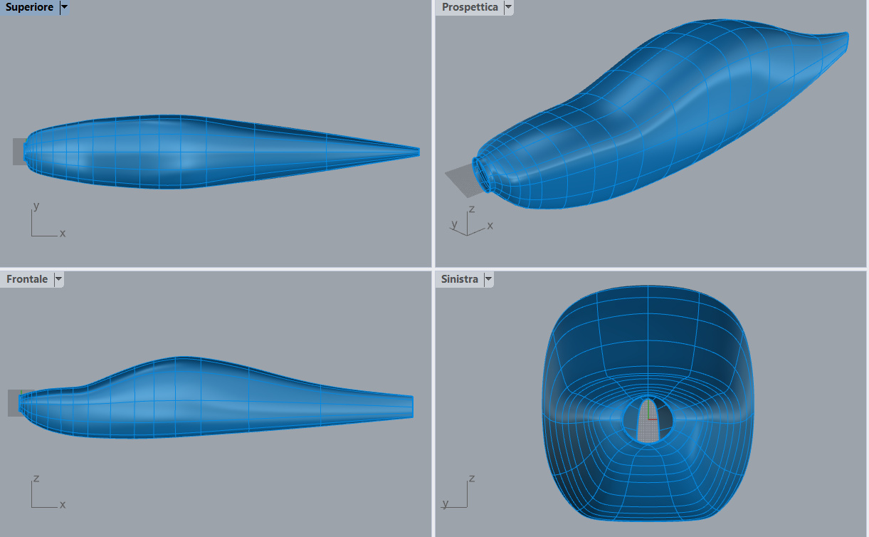

Mi sembra bene!!! Ottimo lavoro. Mi sembra però che la srf sia un bel po’ lontano dalla sezione indicata per il cofano.
Grazie, detto da te fa molto piacere.
Ma perdonami, che intendi che la superficie é lontana dalla sezione indicata?
Dicevo questa ma forse era ancora da aggiustare.
Ah ok le inlet non le ho fatte. Si quella é la fuso di partenza su cui mi sono basato per farne una nuova. Verrà modificata nel tempo in base alle necessità.
