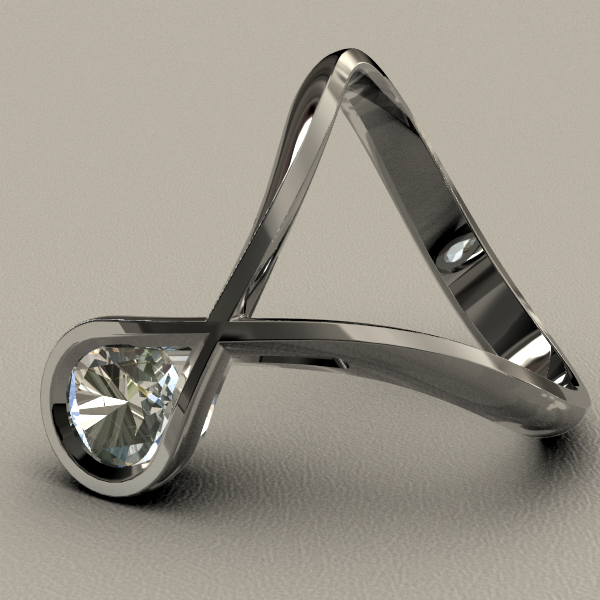

questo è un mio piccolo test con rhino6.
Rispetto a neon è più lento ma i risultati ,secondo me ,sono migliori

qui il mio esempio di quanto si può fare con Rh.6
( ne parlo più diffusamente in un post nella discussione Rendering R6 )

Ciao Fabio ringrazio te e @Riccardo per i complimenti che, per altro, non merito perché, anche secondo me, è merito degli sviluppatori di Rh.6. Mie sono le linee dell’anello ed il progetto, che possono piacere o meno.
Per quanto riguarda la resa dei materiali beh…si fa quel che si può :wink:

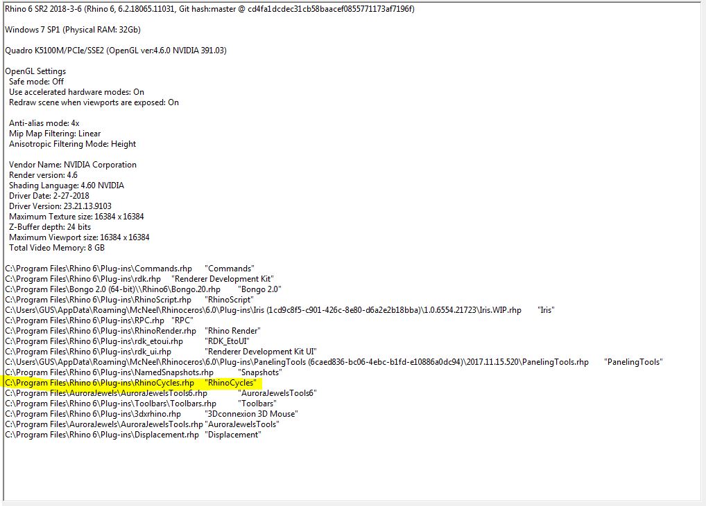

puoi provare a fare una riparazione dell’installazione ,riavvi il setup e gli dici di riparare mi ha risolto un problema di rhinoscript dopo l’installazione della 7
System information nel menù help che dice?
…dice questo :
si e non vedo niente di sbagliato.
Hai provato a reinstallare?
