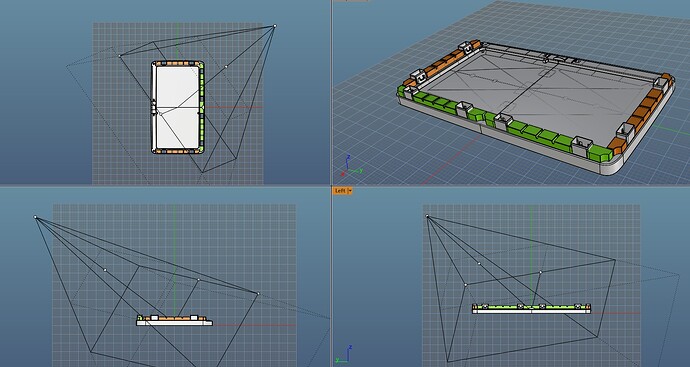

nella vista shade e render spesso in oggetti con spessori sottili si intravedono le linee posteriori dell’oggetto.
Le linee che ho indicato con una freccetta non si dovrebbero vedere perché si trovano sul lato posteriore del solido che ha spessori di circa 1,5 mm.
Avvicinandomi con lo zoom le linee spariscono, ma allontanandomi si vedono sempre di più sporcando il disegno.
Esiste qualche impostazione per migliorare questa visualizzazione?

Ho visualizzato anche la posizione della camera.
Nella finestra in alto a destra, perspective si vede come le linee che si incrociano allinterno dell’oggetto tendono a scomparire, ma non dovrebbero vedersi del tutto perchè sono nella zona inferiore a 1,5 mm dalla superficie superiore.
