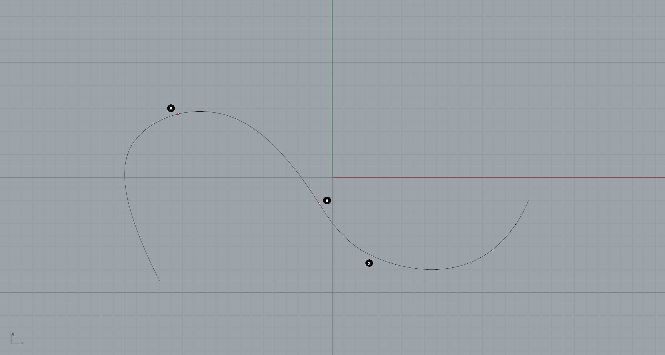

Voglio conoscere non l’intera lunghezza di una curva (o linea), ma un tratto di curva, per esempio, mi serve stabilire una lunghezza (x) dal punto A, e sottolineare tale lunghezza con un punto.
Magari si potrebbe aggiungere al comando una opzione “subcurva” con punto persistente, per conoscere la lunghezza di un tratto di curva, senza dover preventivamente spezzettare la linea.
Magari non serve a nulla, non so…
Per esempio, dal punto A mi serve fissare una lunghezza di 4 cm sulla curva (da un lato o dall’altro del punto), quindi, sottolineare questa lunghezza con un punto. Attualmente, il comando “length” mi permette solo di conoscere l’intera lunghezza di una curva… che ne dite?
Forse questa opzione non servirebbe in questo comando, ma in un altro, non so che dire…
Se usi dividebylength puoi impostere una distanza e a ogni multiplo di essa viene posizionato un punto
simile, ma io cercavo altro. Intanto non posso conoscere la lunghezza di un tratto di curva (a meno di non suddividerla).
Pertanto se volessi partire da un punto interno alla curva?
Ammettiamo volessi conoscere la lunghezza tra il punto A e il punto B. Devo suddividere la curva in tre parti, usare il comando e poi unire il tutto. E se fossero molti punti? un macello!
Inoltre, se dal punto A volessi stabilire una lunghezza X, per esempio, 12,5cm, e fissarne il punto sulla curva?
Io credo che il comando length abbia bisogno di una bella rispolverata (piccole opzioni, niente di che…).
