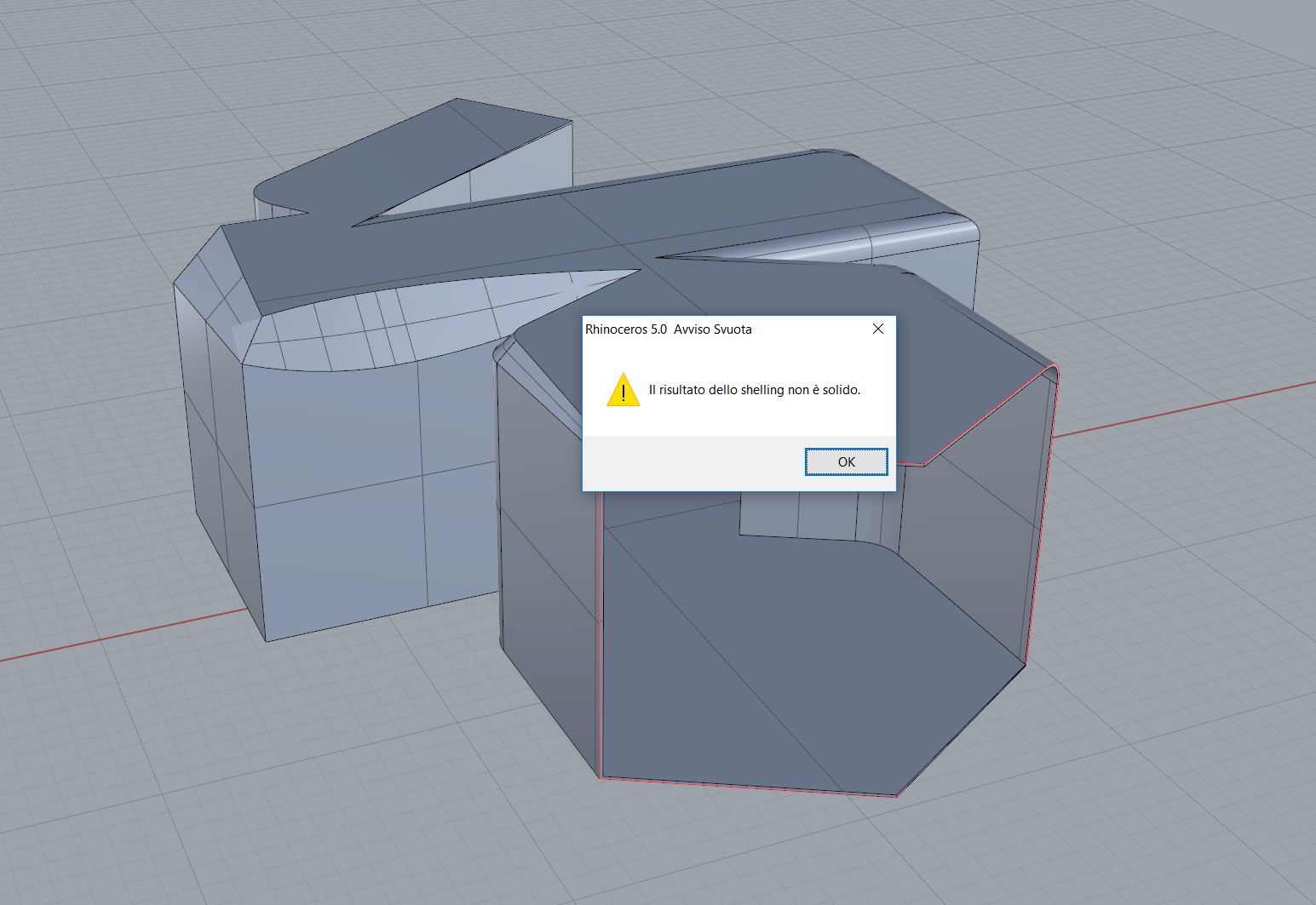

Davide ho scaricato il tuo file l’ altro giorno , e lo shell ha funzionato applicandolo ad ogni faccia dei due solidi…
Con quali parametri di spessore ti dava errore ?

Nel caso dell’oggetto con le due facce bordate di rosso (quello composto da diversi volumi incastrati) lo shell non ne vuole sapere di funzionare, per esempio, con uno spessore di 0.1 (ho provato a diminuire la tolleranza), niente da fare
Se ti riferisci al file “Shell failed 2”, anche in questo caso a me lo shell non funziona (spessore 0.2)

No mi riferisco al tuo primo file…shelling failed.3dm
direi che e’ un caso un po’ particolare, come mai hai scelto proprio quella faccia come seed da rimuovere ?
Perchè l’ho visto fare in ViaCad (mi pare, non sono sicurissimo), così ho cercato di vedere cosa Rhino potesse fare in tal senso.
Lo so, sono casi particolari, situazioni limite (i software hanno motori geometrici diversi, lo so) ma se si vuole perfezionare uno strumento bisogna affrontare anche casi di questo genere, altrimenti si rimane a fare lo shelling del cubo o poco più.
