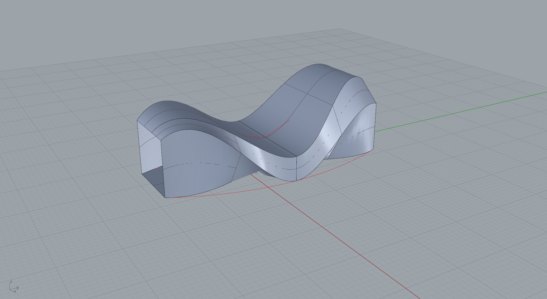

Ciao Marco, oltre al necessario Multiblend, se ci fosse uno strumento “Multisweep” (che molti vorrebbero) si farebbe velocemente a costruire un oggetto del genere (attualmente bisogna costruire superficie per superficie, un po’ scomodo, no? (L’ho visto fare con pochi click in ViaCad, mi pare…). Cosa ne pensi?
boh, il multisweep non mi pare (almeno per le mie esigenze) un comando utile…
soprattutto (al di là della sequenza più lunga di passaggi) sopperibile con i comandi attuali e in modo semplice
il multiblend invece anche eseguendo diversi giochetti con le superfici non sempre si riesce a eguagliare…

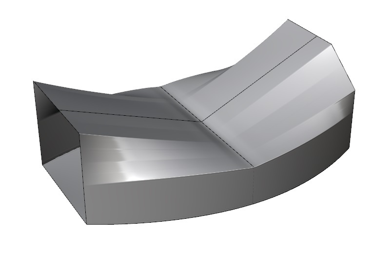

Non vorrei essere pedante, ma la forma in questione è stata generata in ViaCad con due click: selezioni le curve e poi sul comando, con Rhino non penso sia così immediato! Addirittura in solidthinking esiste non solo networks e multisweep, anche un multirail (per generare particolari srf di rotazione). Come mai tutti 'sti strumenti, mi domando?

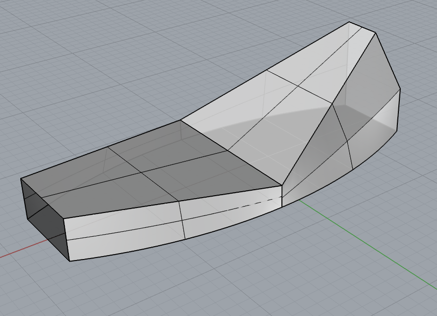

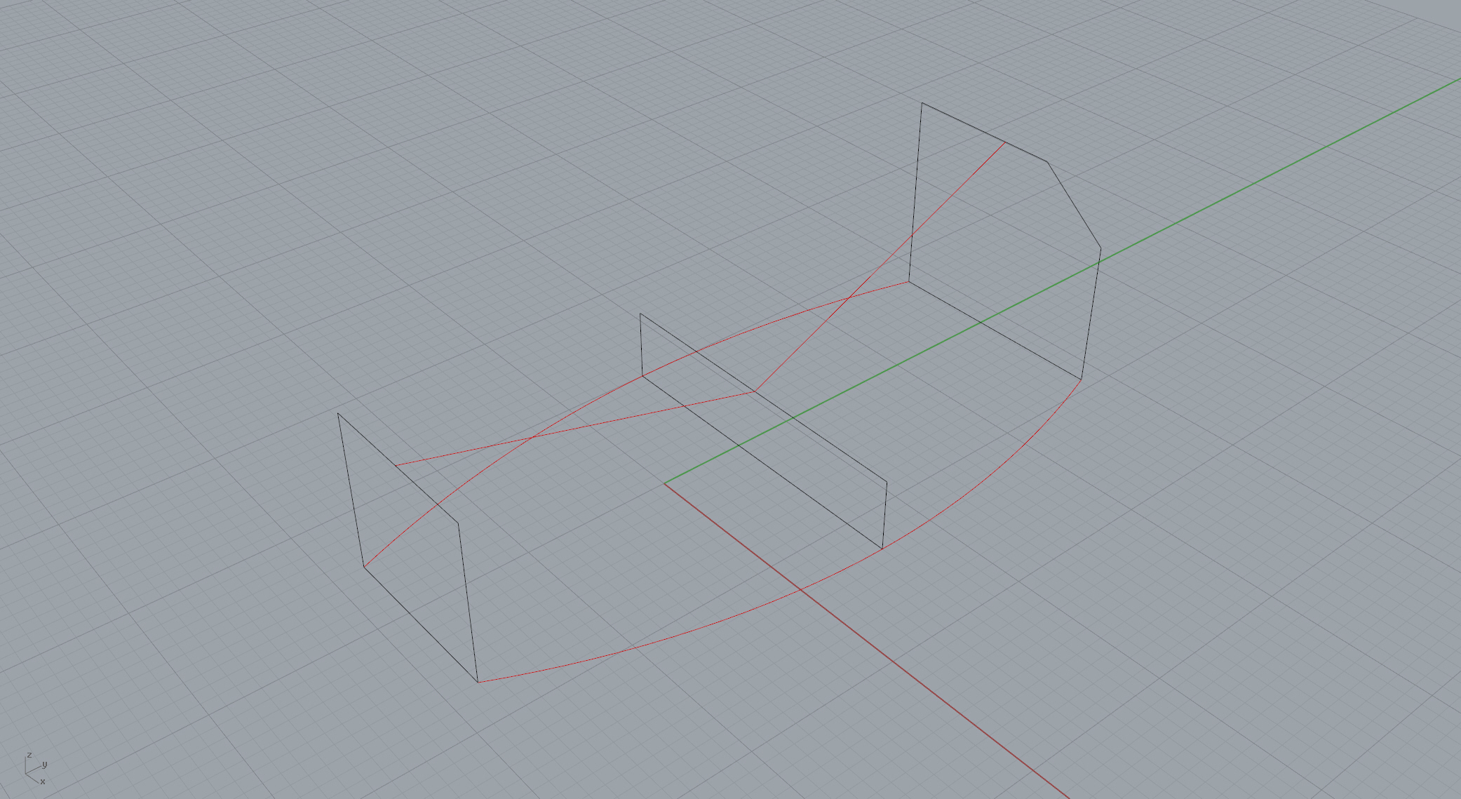

Con due curve di profilo è tutto semplice, si fa subito (ecco l’esigenza di avere un multisweep, non che senza non si possa fare nulla, ma si farebbe molto prima):
Appunto Gambler. Non credo si faccia in pochi secondi… è un pochino laborioso, poi se le curve di profilo sono 4-5-6… il discorso diventa ancora più dispendioso da portare a termine
Sì certo non è immediato e un comando per fare il modello che ho postato non penso sia poi così complesso da implementare.
Se lo fai con la rete di curve è un attimo però mi pare che non sia quello che intendi.
E poi la rete non è così facile da controllare, se la forzi a passare per determinati punti si “inkasina”, di solito viene bene se utilizzi pochissime curve.
