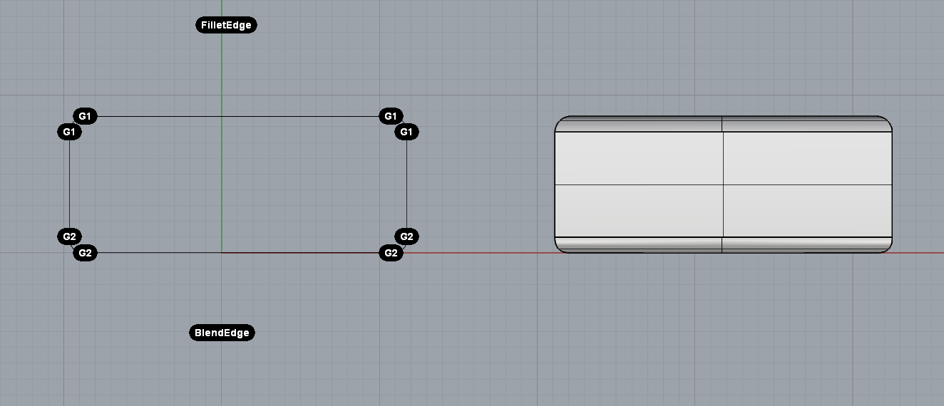

Parlando di raccordo dei bordi non ho capito la differenza tra _FilletEdge e _BlendEdge.
Mi sembra abbiano le medesime opzioni e diano lo stesso risultato …
Fabio.
Credo, se non vado errato, che il fillet edge restituisca una continuità di tangenza (G1), il blend edge, continuità di curvatura (G2), dà un raccordo un pochetto più morbido… ma conviene che ti risponda meglio un esperto: io non lo sono!:wink:

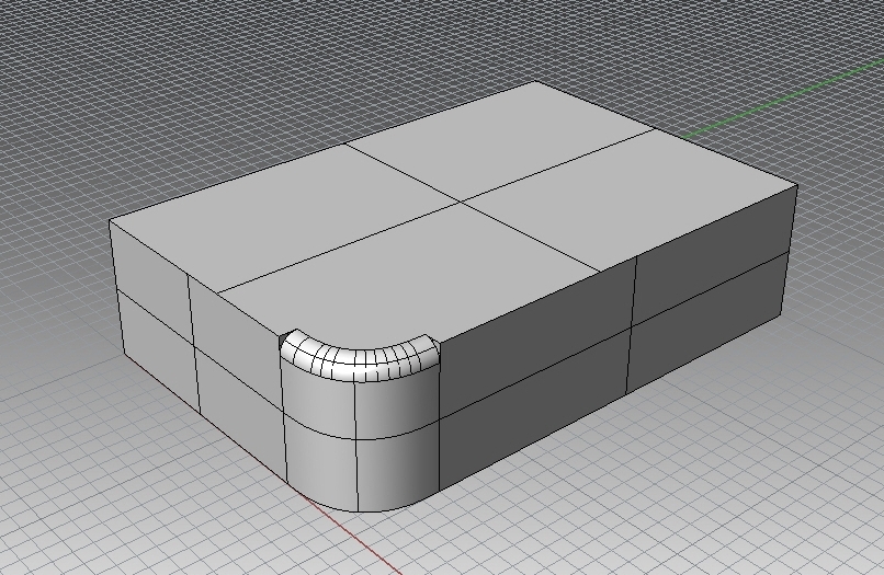

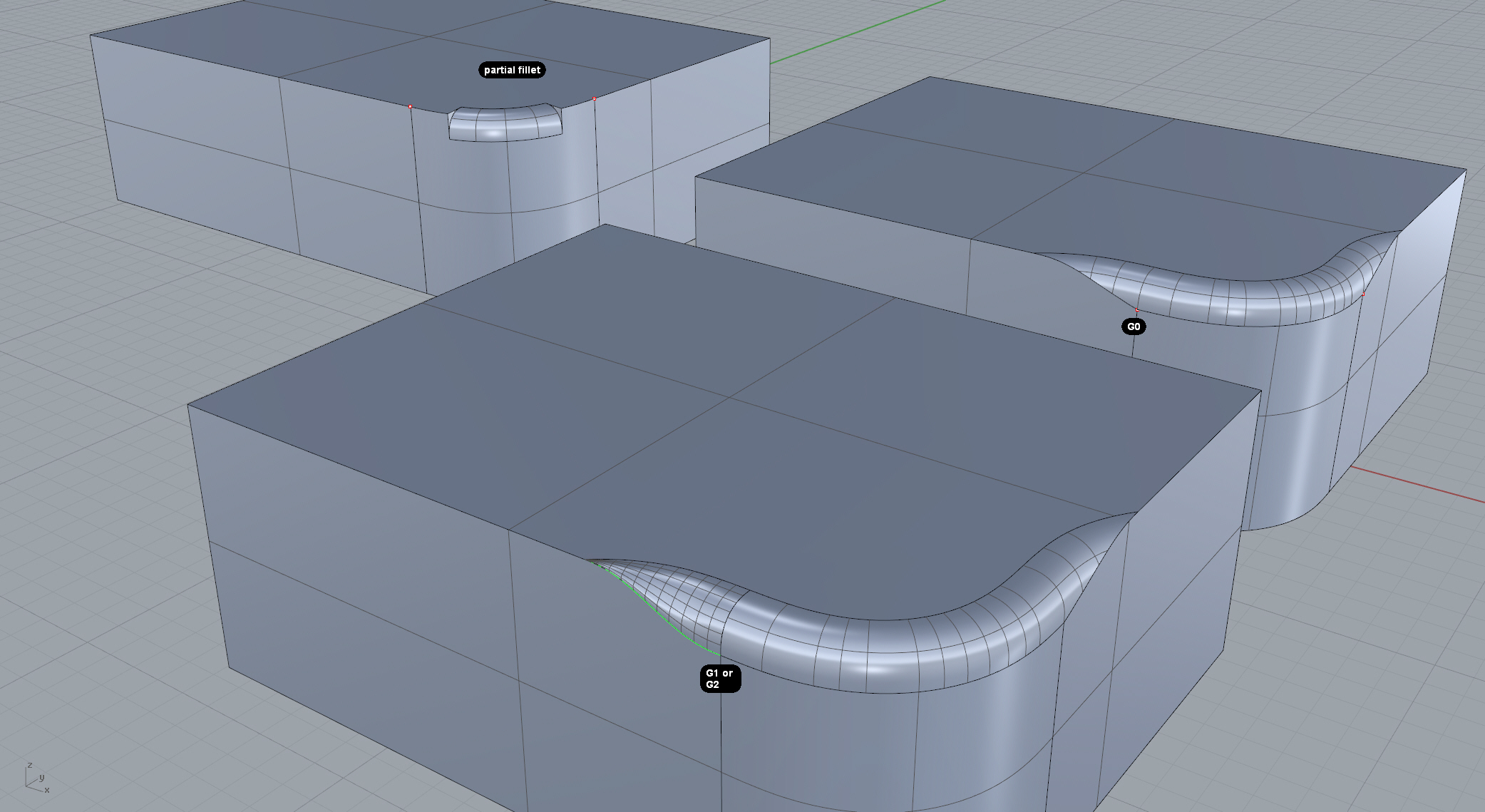

Se quello che ti aspetti da Rhino 6 con il comando Fillet/edge SENZA l’ opzione ChainEdges attivata è quello che vedi nella immagine allegata :la risposta e’ Si rhino 6 applica cosi il fillet senza ChainEdges

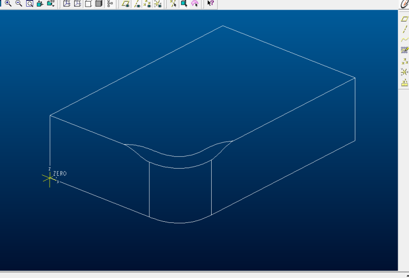

In ogni caso Rhino 5 sul quel edge si comporta esattamente come Pro/engineer (vedi immagine )
Grazie Mario.

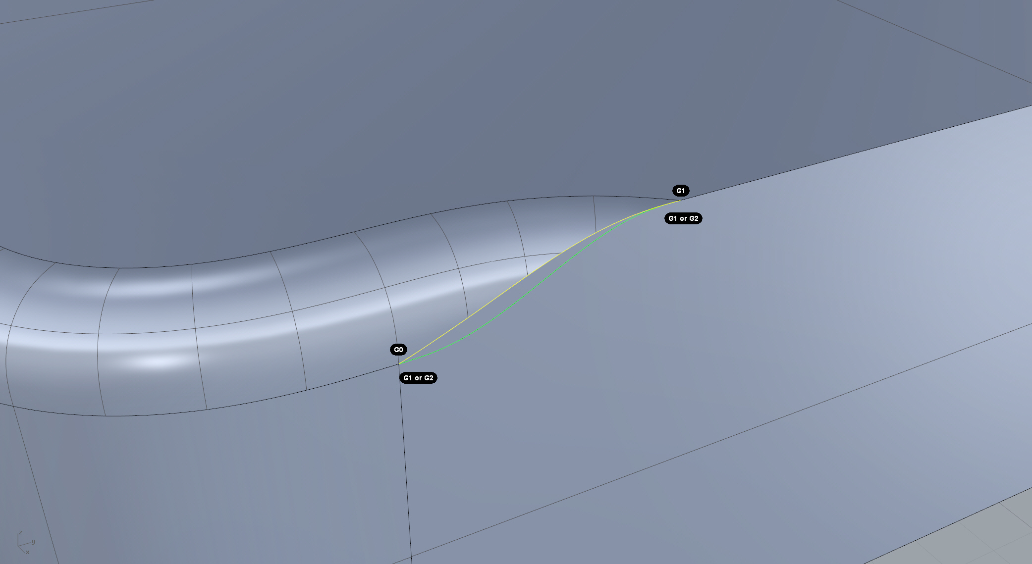

Proprio esattamente non direi, se guardi bene il risultato è uguale, tranne che per il discorso continuità al’estremo del fillet.
Come puoi notare, nell’immagine da me allegata, quella sopra, la continuità all’estremo del fillet in Rhino viene restituita in G0, quella di Pro/engineer dovrebbe essere almeno in G1, come si vede dalla tua immagine, se non erro…
Lo so, è una fesseria, ma sempre meglio ottenere profili e andamenti più morbidi, secondo me…
