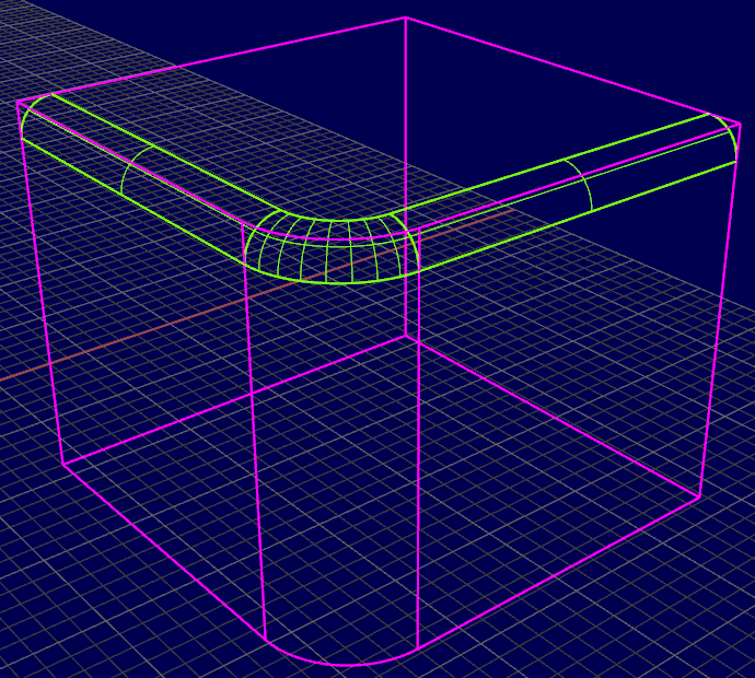

Ad esempio mi piacerebbe che FilletEdge avesse un’opzione per costruire il fillet, ma senza inserirlo nel solido.
In pratica ottenendo quello che si vede nell’immagine
(Che ovviamente ho costruito con FilletSrf … )
In modo da ottenere rapidamente le superfici del fillet per poterle adattare in caso di esigenze particolari.
Dopo aver cosrtuito il tuo fillet come ti serve, lo puoi ‘inserire’ nel solido con Trim e poi Join.

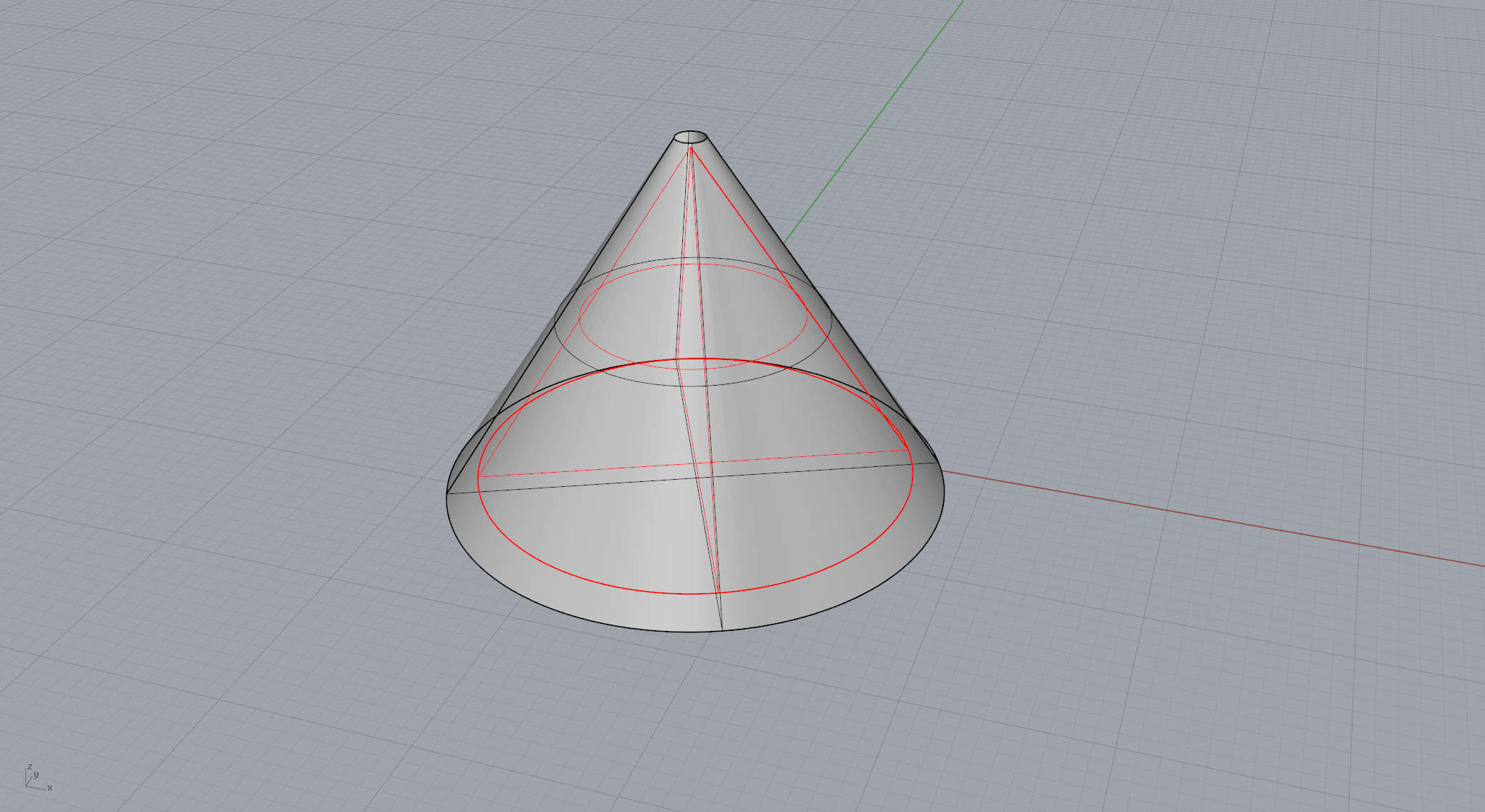

O questo OffsetSrf: manca la punta del cono! (Pascal mi disse tempo fa che si trattava di un limite di Rhino e che avrebbero fatto qualcosa per rimediare… non so cosa succede adesso in Rhino 6). Se ne trovate altri, postateli, sarebbe molto interessante…

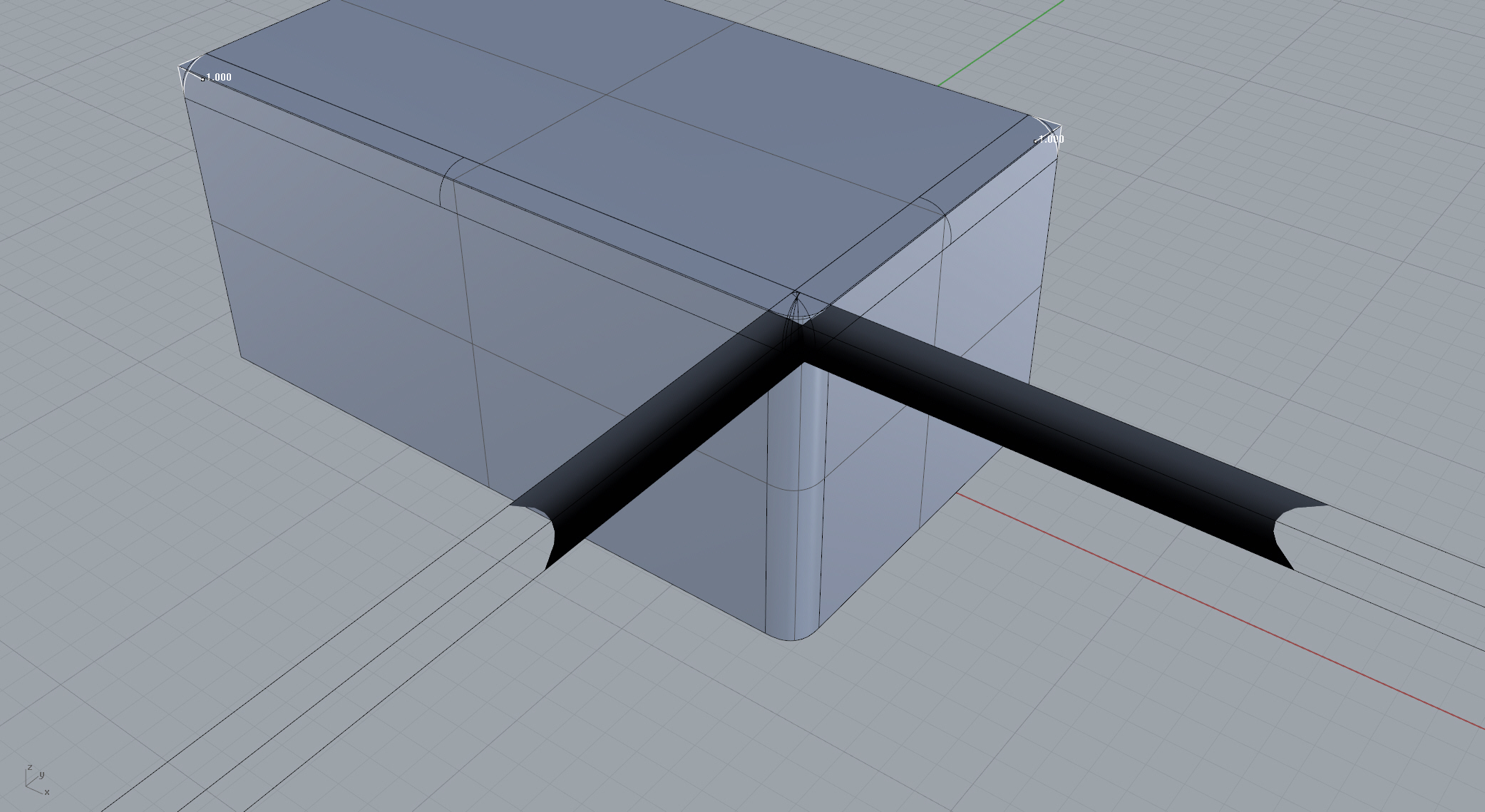

Nella versione 2 Rhino realizzava quel raccordo perfettamente. Poi arrivò Autodesk che si comprò Alias con le relative librerie grafiche AGLIB , propprietà di Alias che McNeel contribuiva a sviluppare e utilizzava. Autodesk intimò alla McNeel che a partire da quella data , dopo 6 mesi, non poteva più vendere la versione V2 perché utilizzava librerie AGLIB . Fu il primo tentativo di far fuori Rhino. Da quel momento sono nati i problemi nei fillet che difficilmente verranno superati. E’ ora di finirla con questa nenia sui fillet . Se non ti va usa un altro programma che secondo te è più performante.
