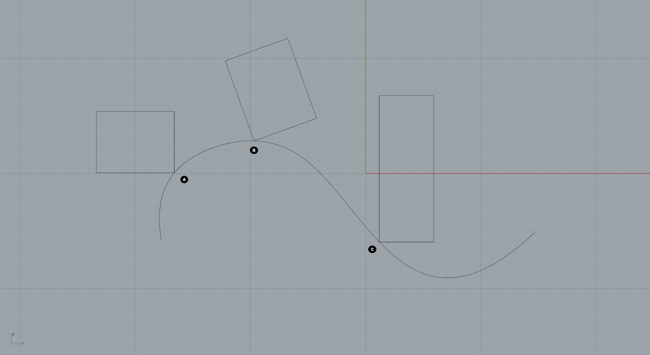

Una opzione subcurva serve eccome, secondo me. Consideriamo una situazione del genere, voglio stabilire la lunghezza non dell’intera curva, ma da punto A a quello B, oppure dal punto A a quello C, cosa dovrei fare? spezzettare la curva e poi unirla (e se i punti sono molti?). Poco pratico!
Inoltre, ammettiamo volessi stabilire sulla curva data una lunghezza, per esempio di 12cm, da un punto A, e sottolineare tale lunghezza con un punto, come fare? poi voglio, da quel punto, continuare, e fissare una lunghezza di 27 cm, e così via, come fare? moltiplichiamo tutto per decine di punti e di lunghezze diverse… (magari esiste un modo che io non conosco, fatemi sapere). Dimenticavo, script a parte.
Per me questa opzione dovrebbe essere aggiunta nel comando Divide.
Già per le curve chiuse ti chiede di impostare il seam da cui partire a fare la divisione; se lo chiedesse anche per le curve aperte e, inoltre, di impostare il numero di segmenti di data lunghezza da ottenere, allora avresti quello che ti serve (sempre tenendo conto dell’opzione già esistente di marcatura del punto senza split del segmento).
Oppure la inserirei come OSNAP “Distance from point on curve” che ti chiede di impostare (durante un comando tipo copia o disegna) il punto di partenza da cui vuoi calcolare una distanza su una curva:
  • Sto eseguendo un comando per cui devo selezionare un punto
  • Seleziono “Distance from point on curve” sugli Osnap
  • Mi viene chiesta la curva
  • Mi viene chiesto il punto
  • Mi viene chiesto di cliccare sulla curva il punto finale (con visualizzazione interattiva della distanza) oppure di impostare la distanza voluta.
    Il comando Length, pensato solo per riportare un’informazione di un oggetto e non per modficare/ottenere geometrie, non è adatto, a mio avviso, per un’opzione del genere (sarebbe come se si volesse utilizzare il comando quota per ottenere un’intersezione ad una data distanza…).
Non posso che essere d’accordo. Io l’ho pensata per il comando “lenght”, ma credo sia meglio come dici tu. Speriamo non rimangano parole al vento!
