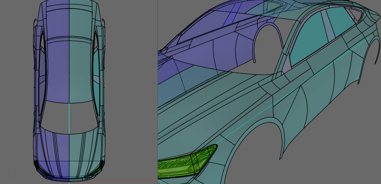

zona faro:
file con le parti di cui mi sono occupato oggi
AudiA7_Sportback2018 (3).3dm (1,8 MB)
Correzioni

Oggi avevo un pò di tempo, mi sono occupato della zona fari, da finire…
Complimenti.
Sta venendo proprio bene.

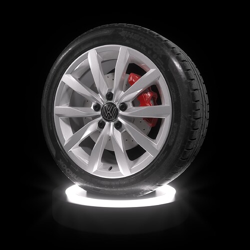

Tempo fa avevo fatto questo con cinema4d e octane
Con quello che sto imparando per fare quello attuale non so se riuscirei a rifarlo, nonostante lo avessi fisicamente (pneumatico compreso). Feci tutto da zero, anche la spalla
Sto facendo la zona del tetto oggi, ho cambiato tutte le curve iniziali, perchè davano risultati pessimi con il g2 e i vari blend, vediamo che ne esce fuori :writing_hand:
per la zona frontale la lascio così per il momento, ma penso di fare la zona frontale con gh, e se trovo difficoltà chiedo aiuto qui nel forum, che con gh ci sono persone più competenti di me nella progettazione computazionale.

il file con il lavoro fatto fino ad ora, tutta la zona dietro l’ho aggiustata, come prima bozza di superfici per continuare a lavorarci in seguito, nei prossimi giorni mi occupo della zona posteriore, intanto ti condivido il file fatto fino ad ora che puoi visionare.
Audi A7_Sportback2108 (1).3dm (3,8 MB)
Ultimamente non ho avuto molto tempo, ma oggi finalmente ho avuto un attimo libero e ne ho approfittato per rimettermi al lavoro. Ho sistemato la zona dei finestrini laterali, con tutte le guarnizioni che dovevo ancora definire.
@Edoardo_Vecchietti ho modificato le tue prime curve nella zona posteriore, perchè ho trovato delle imprecisioni che ho sistemato al meglio di quello che vedo nel blueprint, in settimana penso di fare la zona dei fari posteriori e paraurti almeno come bozza. :saluting_face:
