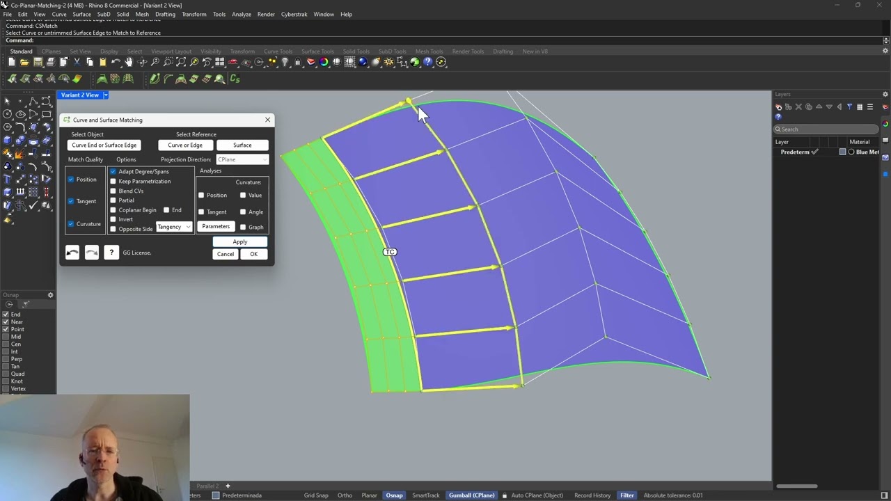

guarda anche cyberstrak oltre xnurbs
Cyberstrak devo capirlo bene. Anche il suo blend è più complicato di quello di rhino da capire, almeno per me.
giusto per darti un’idea, fa diverse cose interessanti
