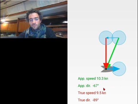

guardati questo video che ti spiega tutto per bene
Era chiarissimo, grazie per il video.
