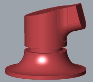

devo creare questa manopola per un rubinetto.
Ho dei dubbi su come collegare il “cilindro” alla maniglietta a desta.
Vista lateralmente la manopola ha un’inclinazione nella parte alta.
Proverei con comandi come blendsrf o Sweep2 ma senza risultato.
Qualche idea su come costruirlo?
Grazie!
Ciao Erica e benvenuta,
io farei una unione booleana dei due solidi e poi raccorderei con il raggio che ti serve, se il raccordo non fosse di tuo gradimento puoi cancellarlo e fare un blend a tuo piacimento, magari allargando la parte da raccordare.

Ciao Sanpol, grazie mille davvero, era così semplice alla fine!
Mi hai salvato una giornata di lavoro :slight_smile:

L’ho fatto al volo utilizzando le SubD. Più o meno verrebbe così:
E quest’ultima è renderizzata con Vray (er meio der meio!). :wink:
Voilà, servito in tutte le salse! :rofl: :rofl: :rofl:

Così? (grosso modo):
