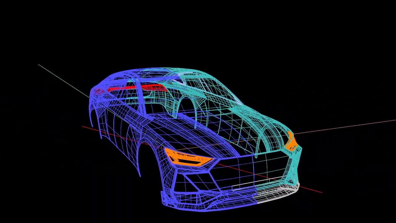

E poi mi ricordo che, nel periodo in cui stavo facendo questo progetto, un utente qui sul forum voleva realizzare un’Audi, però si era bloccato. Se non ricordo male, non riusciva a fare la zona delle superfici vicino agli specchietti o qualcosa del genere. Allora mi sono detto: “Vabbè, lo aiuto a risolvere la cosa…”. Poi però mi era piaciuto il design di quello specifico modello di auto e mi sono fatto prendere la mano, costruendo più o meno tutta la carrozzeria, o quasi…
Ma alla fine non l’ho neanche più finito perché, nel frattempo, tra le cose che modello a lavoro e altri progetti, è rimasto lì fermo ahahahah. Insomma, devo riprendere in mano il progetto. Più che altro, finché non sarò soddisfatto del disegno su carta, non mi metterò sul 3D di questo modello.
Cmq la storia era che avevo fatto questo
