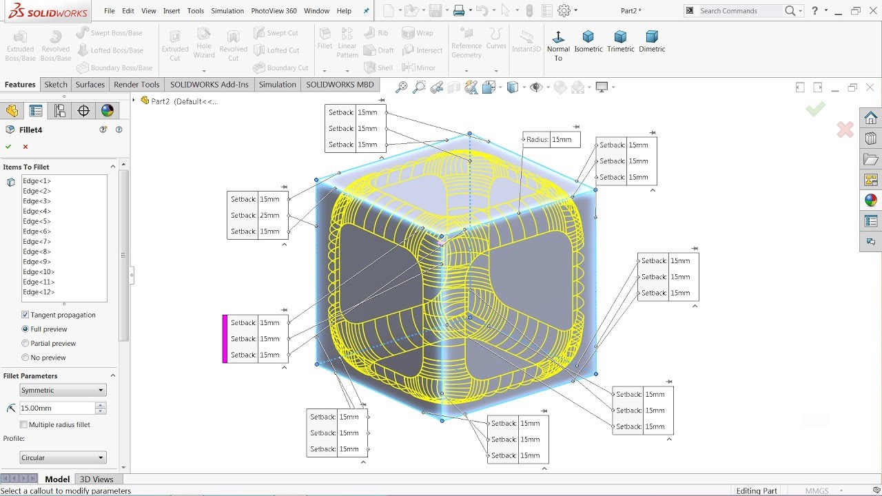

Non so, forse guardo alla logica dei parametrici, tipo Solidworks, in cui esiste un unico comando chiamato fillet, in cui, tramite opzioni, si imposta il tipo di continuità di raccordo (g1, g2…) la forma della curvatura, l’opzione setback, appunto, da specificare non in qualunque edge ma nel punto in cui l’utente decide di averlo, ecc.
Non sarebbe più logico avere un unico comando (raccordi) in cui poter impostare, tramite opzioni da riga di comando, le varie caratteristiche? si eviterebbero ridondanze e tutto, forse, apparirebbe più ordinato e funzionale, o no?

Solidworks (ma non solo questo) possiede un comando fillet; sarà poi l’utente che decide dove fare i setback, la tipologia morfologica del raccordo, ecc.
Ma è anche vero che dovrebbe essere l’utente a decidere dove fare un setback e non che debba esistere un comando (blend edge) che lo realizza ovunque. Diciamo una “specializzazione” del raccordo.
