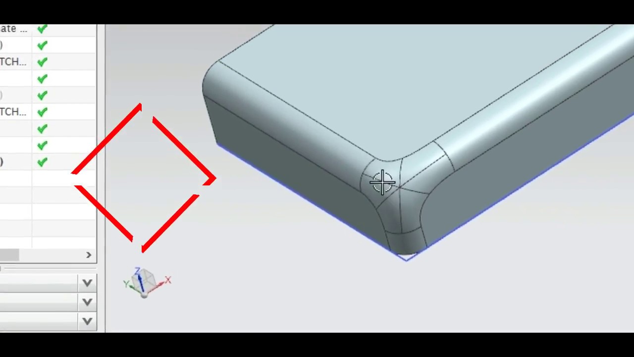

Da 1:53 puoi capire cosa intendo (è logica, senza scendere in confronti e robe varie):
Il software esegue un corner con profilo “conic” in questo caso, poi, se l’utente vuole, ha la facoltà di attivare un corner setback con un raggio a piacere, che permette di eseguire, solo nella parte voluta, tale soluzione. Ma è una opzione, una possibilità in più che il cad fornisce, non la regola!
