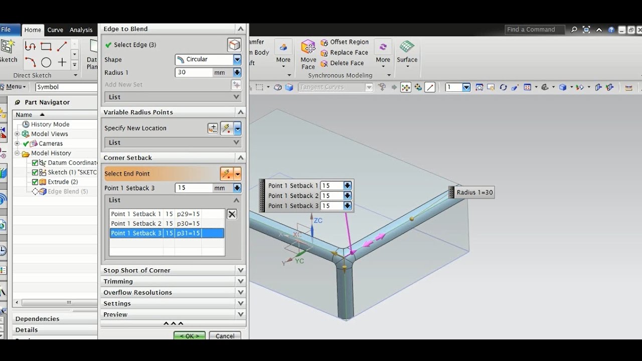

Questo è quello che fa UGS Nx: fillet costante (circolare), setback applicato!
Si può fare e mi sembra anche un risultato più elegante, quindi la domanda è: perché Rhino non propone nelle opzioni fillet questa opportunità?

Non è una conica. Basterebbe partire studiando le curve. Una Blend (dove richiesto G1) è una non rational Deg 3 con 4 CV per avere single span e abbastanza CV per essere G1 ambo estremi. Tutto questo senza essere un fillet. Fillet: ci vuole un arco. Eh si. Sono ben diverse.
Setback: quando ci sarà una sintesi con una motivazione su cosa serve e PERCHE’ e NON su cosa fanno altri programmi, il wish lo inserirò con piacere.
