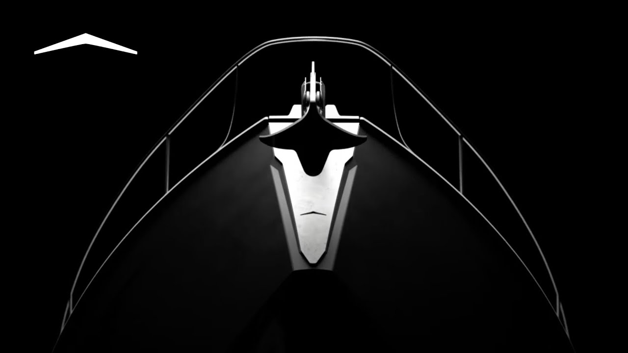

a riprova guardati questo video commissionato da Azimut per l’ultimo yacth che ho progettato per loro oramai 3-4 anni fa, ti sfido a dire che non sia realistico
ps gli interni sono render statici fatti in maxwell render
Davvero notevole!
Grazie della condivisione.
complimenti Marco sei un grande!
