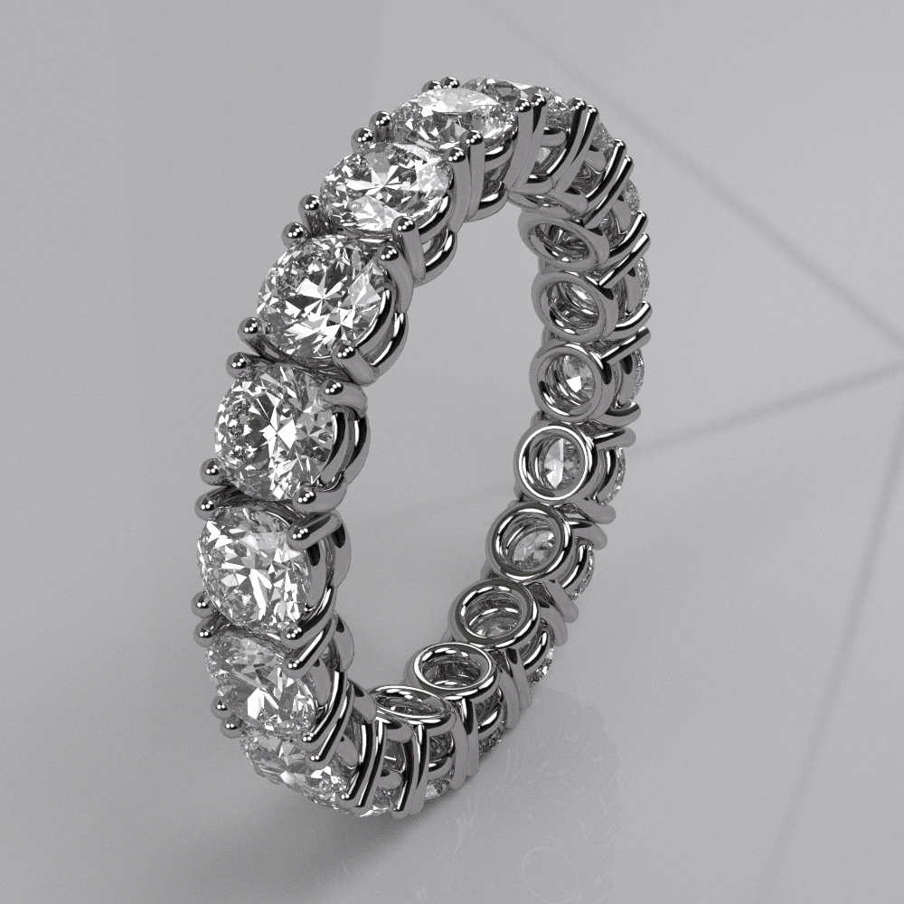

Esempio RhinoCycles

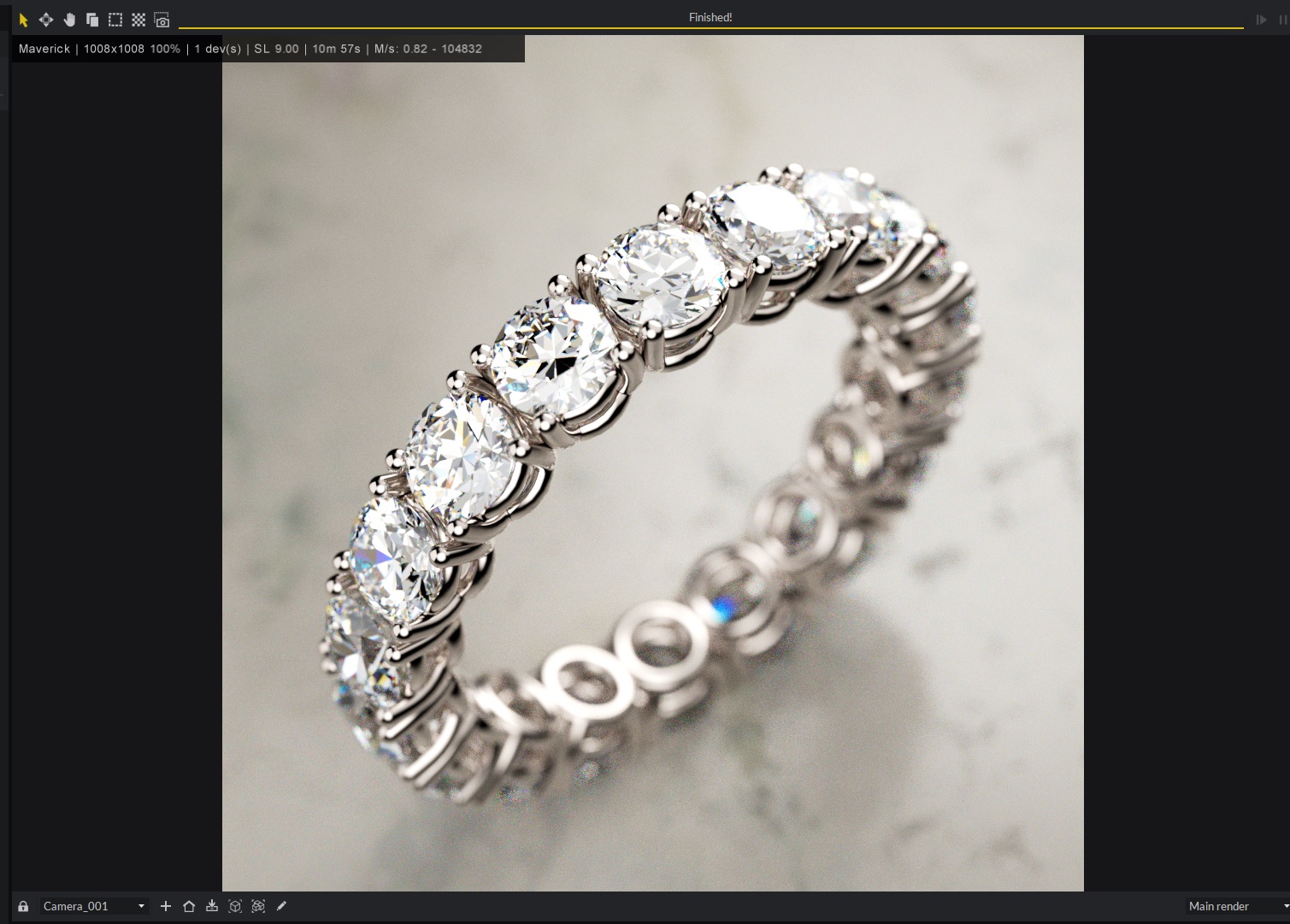

Maverick Render
Come detto precedentemente applicato i materiali e la luce
questo sempre maverick sempre stesso hdr ma con qualche accorgimento
questo di cycles mi sorprende

Cycles non è male ma è molto lento e quando fai un rendering il pc rallenta in maniera spaventosa mentre con Maverick riesco a lavorare tranquillamente,

preferisco il risultato di Maverick, la resa del metallo in particolare.
Con Cycles che materiale hai usato? Tende ad assomigliare un po’ al ferro. :grinning:
Anche per la resa delle pietre preferisco Maverick a parte il primo esempio dove i riflessi colorati mi sembrano eccessivi.

I riflessi del rendering di Massimo sembrano generati da un hdr di un interno.
maverik sembra una copia di keyshot, almeno a vedere sul sito, non mi sono soffermato molto ma sembrerebbe che per quanto riguarda le luci sia più semplice, in KS se vuoi un lavoro professionale ci stai una giornata. Maverick ha dalla sua il prezzo, sicuramente.
Confrontando questi render sopra mi spiace ma come rende il metallo KS non ha eguali, per le gemme il discorso è a parte perché lì davvero bisognerebbe starci del tempo.
Per quanto riguarda il tempo impiegato per questo render più o meno 15 minuti ma è davvero pesante
Non concordo sul discorso metallo
