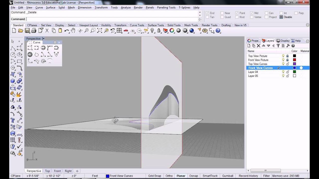

con questo disegno hai già il necessario per creare l’anello.
utilizza questo comando
questo è un esempio di un mio lavoro con lo stesso comando, ho creato un plateau
Eccomi, super interessante tutto il processo e la logica dietro all’utilizzo di curve da 2 viste.
Per questo oggetto potrebbe essere funzionale riportare le curve disegnate in piano in Z con curve da 2 viste e poi visto che le superfici sono un po’ sfaccettate potrei disegnare delle singole superfici con sweep2 che poi andrò ad unire
