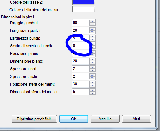

V6 Beta, comando GumballScaleMode, se setti su relativo e imposti la scala a 0, i due quadratini del gumball, che servono per scalare (scala1D) l’oggetto, collassano sull’origine inibendo la scalatura (almeno qua, selezionandoli e spostandoli, non succede nulla).
Lucio probabilmente mi sfugge qualcosa ma se azzeri il parametro mostrato sotto, non hai lo stesso risultato (anche in Rhino 5).
mi hai preceduto di poco :slight_smile:
anch’io stavo facendo la stessa verifica
a me i quadratini scompaiono del tutto.
la ritengo una cosa buona a sapere anche a me a volte è capitato di ruotare o scalare involontariamente.
