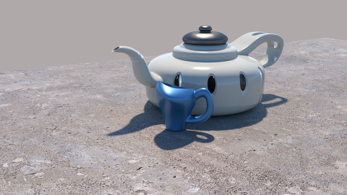

Questa è una prova fatta con Keyshot 10.2, impostazioni “alta qualità”, illuminazione “sun e sky”. Ho utilizzato i miei oggetti di fantasia, bruttini, è vero, ma pur sempre ottenuti con le SubD, tanto per restare in tema.
Ditemi se la qualità dell’illuminazione, che contempla anche il calcolo delle zone d’ombra, gestione della global illumination, ecc., vi sembra soddisfacente, paragonabile a quella ottenibile con Vray (e simili).
Secondo me sono due mondi diversi!
(basti osservare le ombre: sono “pesanti”, scurissime, prive del contributo dato dalla volta celeste… è un dettaglio, questo, per nulla trascurabile). Non parliamo poi di molti materiali, sembrano quasi tutti possedere una sorta di patina plastificata: legni, stucchi, cementi…

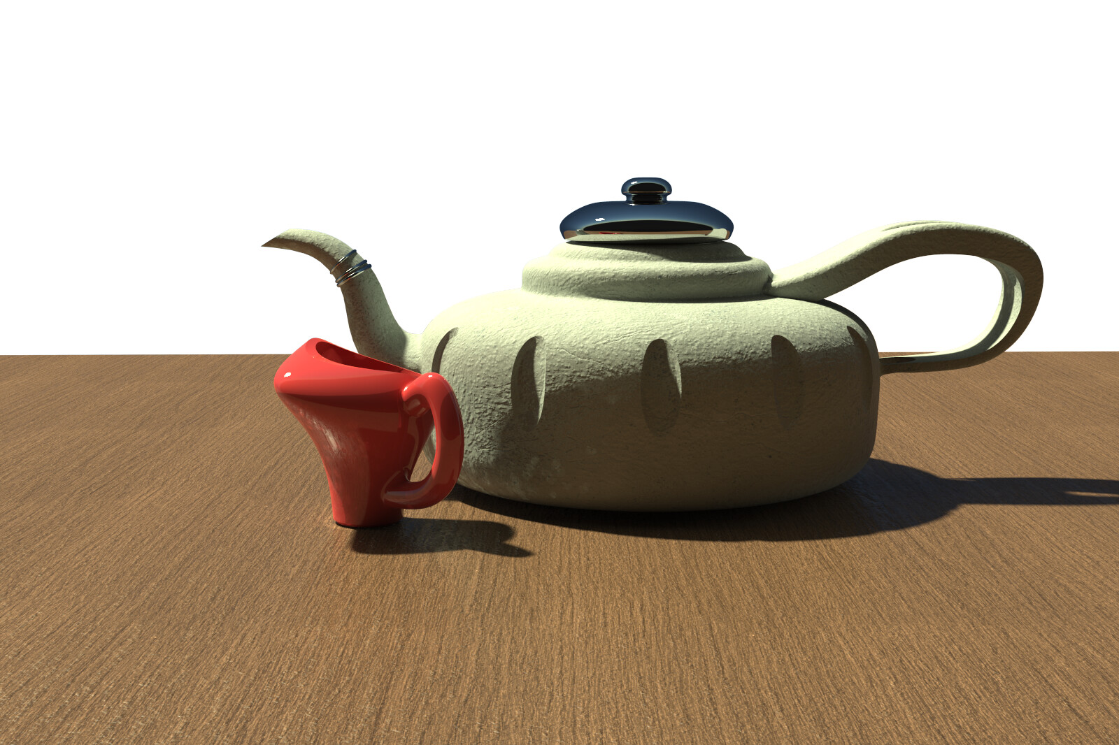

Questo invece è un render fatto con Vray (impostazioni media qualità, luce solare).
Osservate l’illuminazione globale, la resa delle ombre, il loro colore, sì scuro ma azzurrognolo, conferito dal cielo… Tutto molto più naturale, realistico.

David (da non esperto in render) ma credo che confermo quello che hai già detto. anche perché se ricordo bene ho letto/sentito discorsi in cui si parlava che sono nati/adatti proprio per due tipologie diverse e trovo anche che sia giusto che un’azienda si indirizzi in un mercato diverso dai concorrenti.
non sai usare KS tutto qui
Beh, l’esperienza è fondamentale, in generale.
Diciamo che uso Keyshot dalla versione 7 (da circa 4 anni), qualcosina saprò pur fare! :smirk: :relieved:
Nel mio esempio ho voluto solo mettere in evidenza la diversa resa della luce. Non serve possedere un master in computer grafica o chissà quale titolo per notare le differenze lampanti.
Si ma mettere un ambiente e lasciarlo lì anche questo non va bene
Massimo, sono dei test fatti al volo, senza andare oltre un certo livello, sia con Vray che con Keyshot.
Non stiamo parlando di fare dei render per la Pixar! :laughing:
Ripeto: ho testato esclusivamente il comportamento della luce attraverso “sun e sky”, per entrambi i software. È chiaro che tutto si può migliorare!
Sfondi, riflessi, caustiche, estetica, composizione, materiali… non li ho presi in considerazione, volutamente.

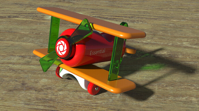

KS9-Sun&Sky senza troppi settaggi

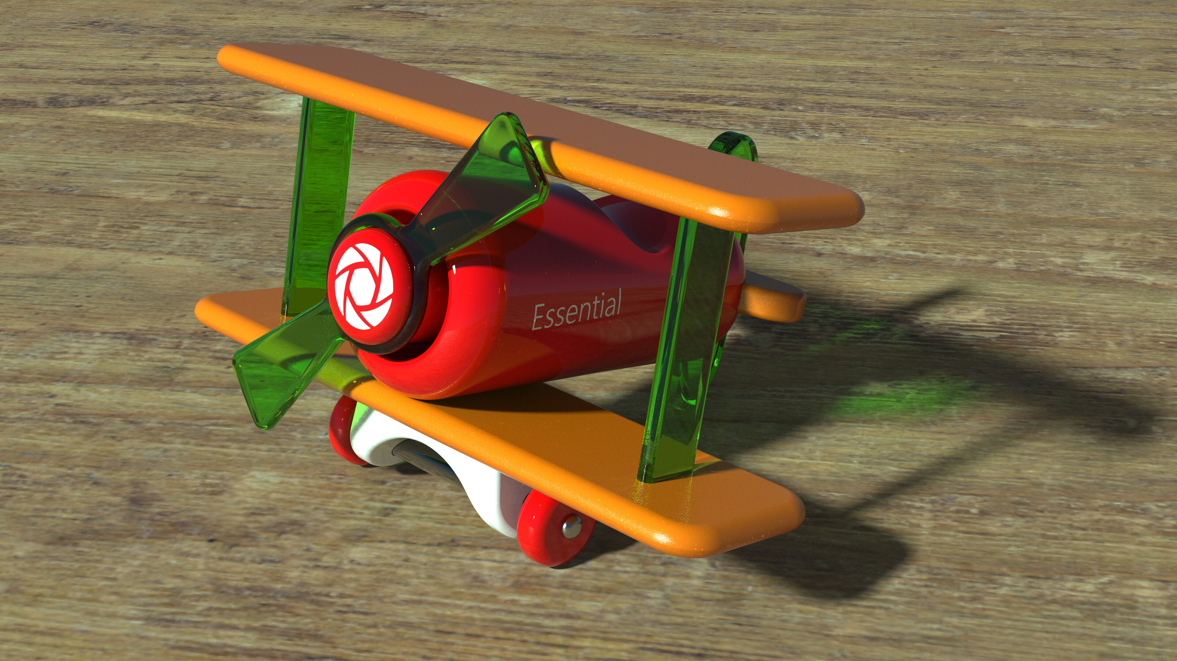

KS10.2 Sun&Sky con settaggi (GPUmode-RTX3070-500 samples-15 sec di output… Li sto cronometrando tutti :wink:)
Concordo pienamente io sono una delle vittime della facilità d’uso, però sto migliorando e anche con keyshot il gioco si fa duro perché di settaggi c’è n’è da benedire e santificare, credo sia un miraggio sperare di utilizzarli tutti e con efficienza, un po’ come Rhino.

Io, in tutta semplicità, ho aperto la scena in entrambi i software, impostato la luce solare, aumentato alcuni parametri (ombre, rimbalzi, campioni massimi…) per avere una qualità decente (non da bozza), applicato al volo qualche materiale preimpostato e lanciato il render.
10 minuti dedicati per ciascun software, nulla di più.
Avrei potuto sicuramente spingermi oltre, migliorare l’immagine in Keyshot, ma è anche vero che avrei potuto migliorare anche quella di Vray, volendo essere pignoli e giocare a fare i professionisti dell’immagine. Non era il mio intento.
Keyshot è stato migliorato, decisamente più convincente rispetto alle versioni passate, ma paragonarlo a quanto si possa ottenere con Vray o, ancor più, con motori unbiased (Maxwell render, per citarne uno) mi sembra un azzardo.

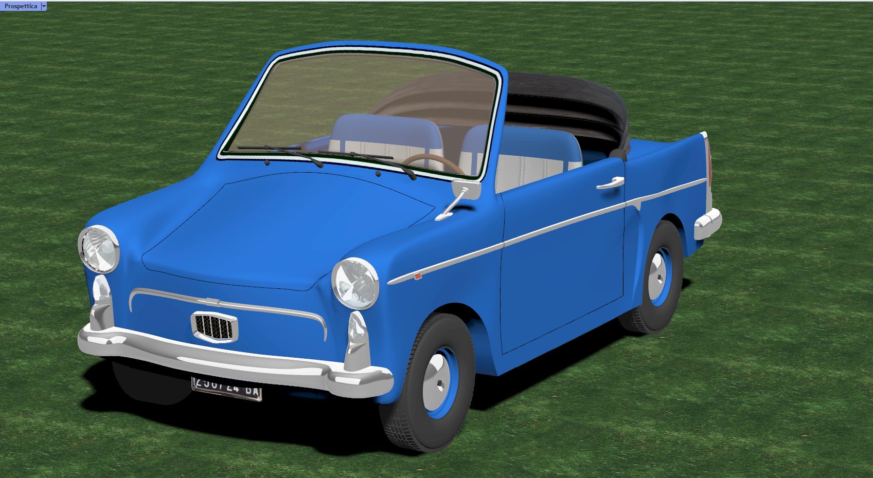

Anch’io mi sono fatto la spider.
Sono molto soddisfatto: la targa è venuta benissimo.
Leo mi sa che quest’auto non può essere omologata
hai realizzato una macchina anti “multaggio”
si legge mezza targa :smile:
Fantastica, siete maghi.
Ma, guarda, le gomme sono nuove, il motore è revisionato: posso omologarla come auto storica.
L’altra metà della targa è in ombra, sotto il paraurti.
Bravissimo Leo, ricordo che mio padre ne ebbe una rossa, na bomba :grin:
Hai usato le subD ?
Sì, SubD.
A dire il vero ci sono molti difetti, è sempre molto complicato riprodurre un modello esistente solo da fotografie.
Pneumatici con GH.

Se posso permettermi … ( io che non so disegnare neanche una carriola :smile: )
Cofano un po’ piu’ pieno, soprattutto in mezzo, parabrezza un po’ piu’ basso
e forse ruote un pochino piu’ grandi, e va benissimo !
